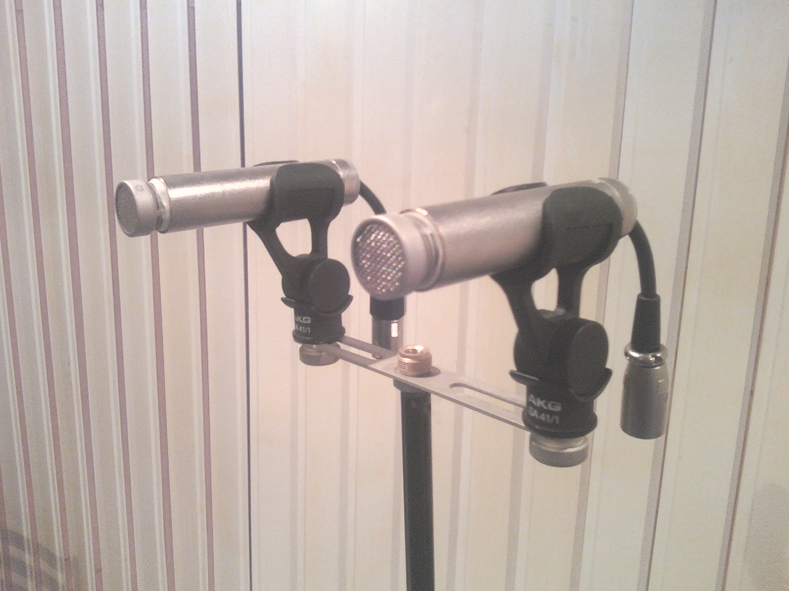

Прибыли гигаомные резисторы!!! Микрофонные усилители тут же собрал.
И вот, что получилось.
Вложение IMG196-01.jpg больше недоступно
Естественно сразу поставил пару с родным микрофонным усилителем (для сравнения)
и записал несколько примеров.
Все сделано на скорую руку.
IMG196-01.jpg [ 444.79 КБ | Просмотров: 15208 ]
GuitarPalevo.wav [4.94 МБ]
Завтра выложу еще парочку.

Ну, палево Ваше неплохо звучит. Хотя, насколько я сумел заметить, все же чуть хуже, чем оригинал. Что услышалось: 1) на "палеве" повыше уровень шума, хотя он и остается белым (вроде бы); 2) звук "палева" показался на вот чуточку более "зажатым", у оригинала он чуть теплее и открытее, свободнее. А вообще-то разница, полагаю, находится на уровне разницы микрофонов из разных партий.

Я в перспективе хочу собрать еще пару, только поставлю правильные конденсаторы (танталовые), может электролиты шумят больше. Есть над чем подумать. Вообще я так и не понял, чью схему собрал (вроде бы это американская переделка с одним совковым транзистором - эмиттерный повторитель, но полевик нашел именно Toshiba).
Вот еще пара примеров:
Guitar2Rodnoi.wav
Guitar2Palevo.wav
А так же выкладываю запись речи моим "палевом":
Rech.wav

Ещё раз пытаюсь спросить – в какой тракт велась запись?

Тракт записи оркестра:
Пульт Mackie 12CFX
Звуковая карта ECHO AUDIOFIRE 8
Тракт записи сравнения микрофонов:
Пульт Yamaxa MG 12/24
Звуковая карта ESI 1010
FotoPredvaka.JPG [ 6.26 КБ | Просмотров: 15196 ]
