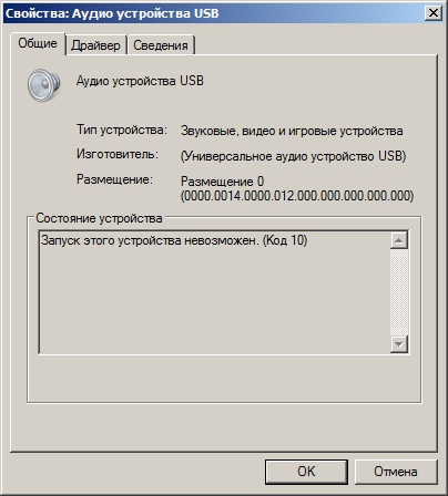

Система в диспетчере устройств выдает ошибку "Запуск этого устройства невозможен. (Код 10)".

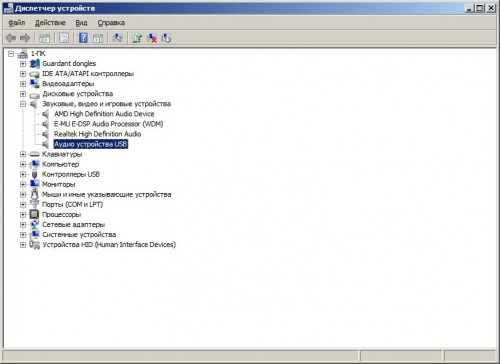

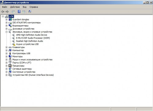

На данный момент имею проблему иного рода - при загрузке Windows, микрофон не активен. В диспетчере устройств следующая картина на рисунках.

Мне приходится вручную отключать провод, и подключать вновь. Тогда Windows издает звук подключенного usb устройства и микрофон активизируется. Но, делать это при каждой загрузке удручает, да и не всегда микрофон подключается с первого раза. Микрофон меня полностью устраивает. Но только это замечание всё портит.
