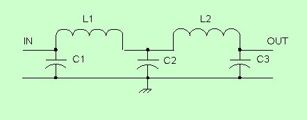

Формирование границ АЧХ и их плавности или крутости фронтов(краев). Когда в сочетании c подобранными индуктивности(трансформатора) и двух емкостей можно получить нужные границы АЧХ.
Никогда не соглашусь. Расчет транса идет явно не по пути фильтрации, хотя всегда при желании можно завалить нижнюю границу АХЧ. Причем тут фильтрация, и кто там режет границы АЧХ. Потом давайте не путать трансформатор с катушкой индуктивности.
2PIF.jpg [ 7.68 КБ | Просмотров: 23058 ]
Вы хотя бы посмотрите, например, трансформаторы Jansen, посмотрите АЧХ. Посмотрите схемы включения.
Соглосование импедансов - вот основное назначение. А резать границы, да чем угодно, хоть RC, хоть RL, хоть LC, хоть резистор во вторичной обмотке, и во вторичных цепях (например, НЧ срез).
Про ВЧ область вообще не говорю, там речь про сотни кГц, в каком микрофоне вы видели срез ВЧ с использованием транса? Понятно, что спад есть, но это проблемы самого транса.
Тут вам сама мембрана быстрее сделает спад, как в нижнем диапазоне, так и на верхнем.
Вот когда речь идет о трансформаторе не за 100$, а за 5, тогда и АЧХ увидите с "плавными или крутыми фронтами" (причем, чем ниже цена, тем круче фронт :lol: )

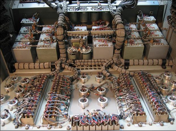

Проблем с хорошими трансами в "винтажные" года не было. Транс был относительно дешевым (железо, медь и никель) по сравнению с той же лампой. Чем ставить еще один ламповый усилительный каскад, дешевле было намотать транс 1:10. И нужную АЧХ получить была не проблема, мотай только.
Здесь на фото трансформаторы сумматоров микшера RЕDD 51 фирмы AМI ,
на котором на Abbey Road записывались The Beatles , Pink Floyd , ... .
Summator.JPG [ 78.83 КБ | Просмотров: 23058 ]
Сейчас довели все до абсурда. Транс чуть ли не дороже микрофона.
