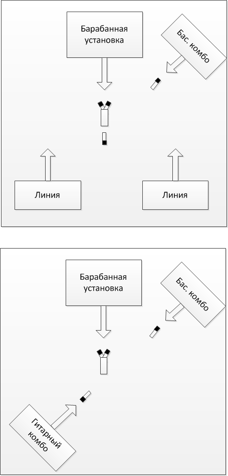

Звук от встроенных микрофонов рекордера имхо хуже чем от стереопары МК-012. он более мыльный и искуственный.
Звук с пульта очень не хотелось бы снимать, так как в одном случае через пульт идёт вокал и вертушка, а во втором случае - вообще ничего (контрабас и гитара - в комбо, барабаны без подзвучки). Может быть можно попробовать рекордером писать барабаны, а внешними микрофонами - оставшиеся инструменты? (см. картинку в аттаче)

можно и так. наиболее универсальной в такой ситуации все равно будет пара МК-012. но если попытаться подобрать что-нибудь под бас-комбо - можно подумать над чем-нибудь широкомембранным (например, МК-220, кстати, он двунаправленный, что тоже может оказаться полезным) или даже ленточным. но это будет НЕ универсальный вариант
