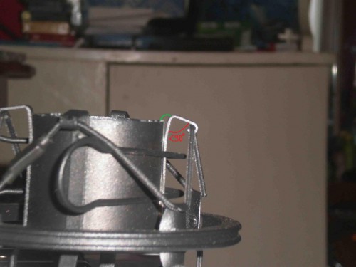

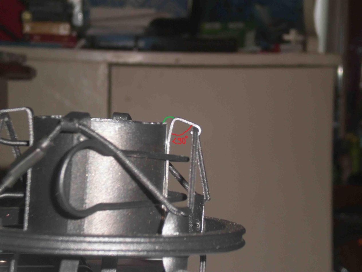

Это конструктивная недоработка конкретно этого паука. Я решил её очень просто. Надо немного подогнуть скобы держащие резинки, что-бы получился не прямой, а острый угол. Причём сделать это надо и сверху и снизу. Для этого понадобятся двое плоскогубцев. Где на фото отмечено зелёным цветом - нужно вторыми плоскогубцами зажать и крепко держать, иначе рискуете оторвать скобу. Вообще, металл очень прочный, так что понадобится приложить усилие. А ещё, рекомендую, места, за которые будете брать плоскогубцами, обернуть кусочком кожи, что-бы краску не содрать. Удачи)))
