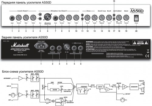

Комментарий к файлу: Панели Гитарного Комбо
AS50D.jpg [ 259.72 КБ | Просмотров: 8665 ]

Для работы живьем на улице лучше микрофон крепкий и сейсмоустойчивый. Не вижу в таких условиях смысла в микрофоне конденсаторном, посему советую динамический SHURE SM57 или 58 (если не хватает денег на серию SM - берем серию PG, если остаются лишние - берем серию BETA, нумерация та же). Кроме того, надо позаботиться о ветрозащите для микрофона. В уличных условиях - это поролоновый "стакан", обычно, продающийся в любом муз. салоне. Кабель XLR(f)-XLR(m), на комбике пользовать секцию 2 (Channel 2). Вообще, судя по панели, на комбике есть много чего нужного: и ревер, и (простейшая, но приятно) отстройка от "завывания".
НО. Вообще-то, что касается гитары, тем более, на улице - не логичнее ли установить в нее звукосниматель? Тогда на комбике секция 1, и кабель TRS-TRS. А микрофон ставим певцу (или МС - это по обстановке ;) ), тогда цифра предпочтительна 58.
