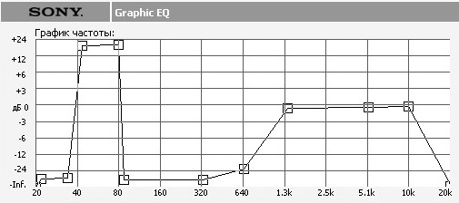

Тестил AKG C3000 и "Октава МК105"...Действительно AKG звучит с синтетическим призвуком...этаким оттенком скрипки, звучание явно окрашенное. При близком разговоре 15-20 см басов у микрофона становится меньше, а звук площе, суше и призакрытей, что странно, так как обычно у конденсаторных микрофонов происходит наоборот..."эфект приближения". А может и не странно, так как не дорогие модели AKG сделаны на основе большой электретной мембраны, такова наверно участь и у AKG С3000.
Не большое отступление: электретные мембраны у AKG вплоть до С214 серии, куда даже умудрились всунуть миниатюрную металлокерамическую лампу-нувистор, от которой после длительных экспериментов отказался весь мир и предпочел пальчиковую. Георг Нойман был так же недоволен нувистором, но некоторое колличество U47 в нувисторном варианте у Neumann все же вышло и Abbey Road на данный момент из всего парка микрофонов имеет 13 штук серии "U 47/48" из которых два нувисторных. Общее количество Neumann при этом составляет 238 штук среди которых 86 ламповых. AKG у Abbey Road тоже в почете, но только не бюджетные версии. Общее колличество такой уважаемой серии как С12 - 8шт. и модификаций С414 - 22шт. Всего микрофонов AKG у Abbey Road составляет 119 штук. На третьем месте Shure cо своими "бетами" и "SM" серией, всего 57 штук. И еще 18 микрофоностроительных фирм общим числом 260 штук среди которых немного уступили Shure такие фирмы как Sennheiser и Schoeps по 53 микрофона на брата. Telefunken лишь ОДИН экземпляр - M12F, наверное по причине того, что на прямую у производителя Neumann брать микрофоны все же было дешевле.
В ближней зоне у AKG С3000 мужской голос звучит увы не очень и рассыпается...женский не плохо. Да и естественности звучания, жизни, открытости, прозрачной, мягкой и приятной микродинамики складывающейся в особый, сырой и живой, свойственный для Октава воздух у МК105 в несколько раз больше чем у AKG С3000. И по АЧХ Октава более равномерна, тогда как у AKG С3000 поднят мид бас при том ну очень поднят...долго нет середины, а потом вырываются верха. Пытался на Октаве скопировать звук этого микрофона и подвигав эквалайзер вот что примерно получил...ну может чуть гиперболизировал, но все же в общих чертах именно так и выглядит АЧХ AKG C3000:
Хорошо спасаются с AKG C3000 вяло-тощие и всякие хилые вокалы. Как основной мик для студии это довольно не удачный выбор.
