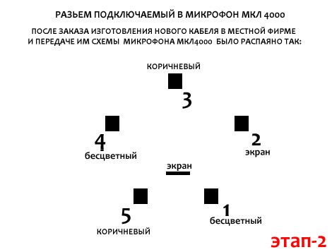

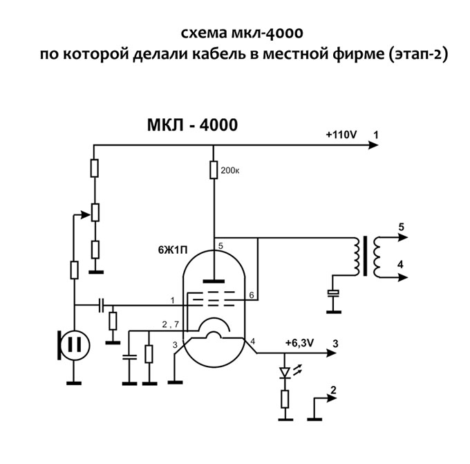

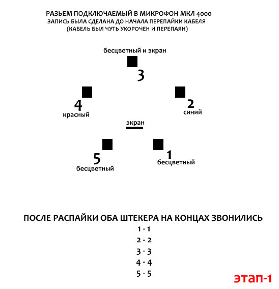

я не раскручивал, только прозвонил
и смогу раскрутить кабель тоже только вечером
разьемы neutrik, мамка 6 контактов, папка 5
нумерация контактов на них написана
у меня вот так
ВАЖНО! цвета нарисовал просто чтоб различать - не имеют никакого отношения к реальным
вполен возможно, что на заводе и делали(ют) по разному в разных партиях ...

ПОЧЕМУ ОКТАВА НЕ ДАЁТ РАСПАЙКУ КАБЕЛЯ ???
ПОЧЕМУ В ИТОГЕ ОНИ СКАЗАЛИ ЧТО РАСПАЙКА НА КЛЕМАХ:
1 - 1
2 - 2
3 - 3
4 - 4
5 - 5
А В ИТОГЕ У ЛЮДЕЙ ДРУГАЯ ???
блин...
0shema.jpg [ 45.52 КБ | Просмотров: 9402 ]
2etap.jpg [ 33.83 КБ | Просмотров: 9402 ]
1etap.jpg [ 43.23 КБ | Просмотров: 9402 ]
