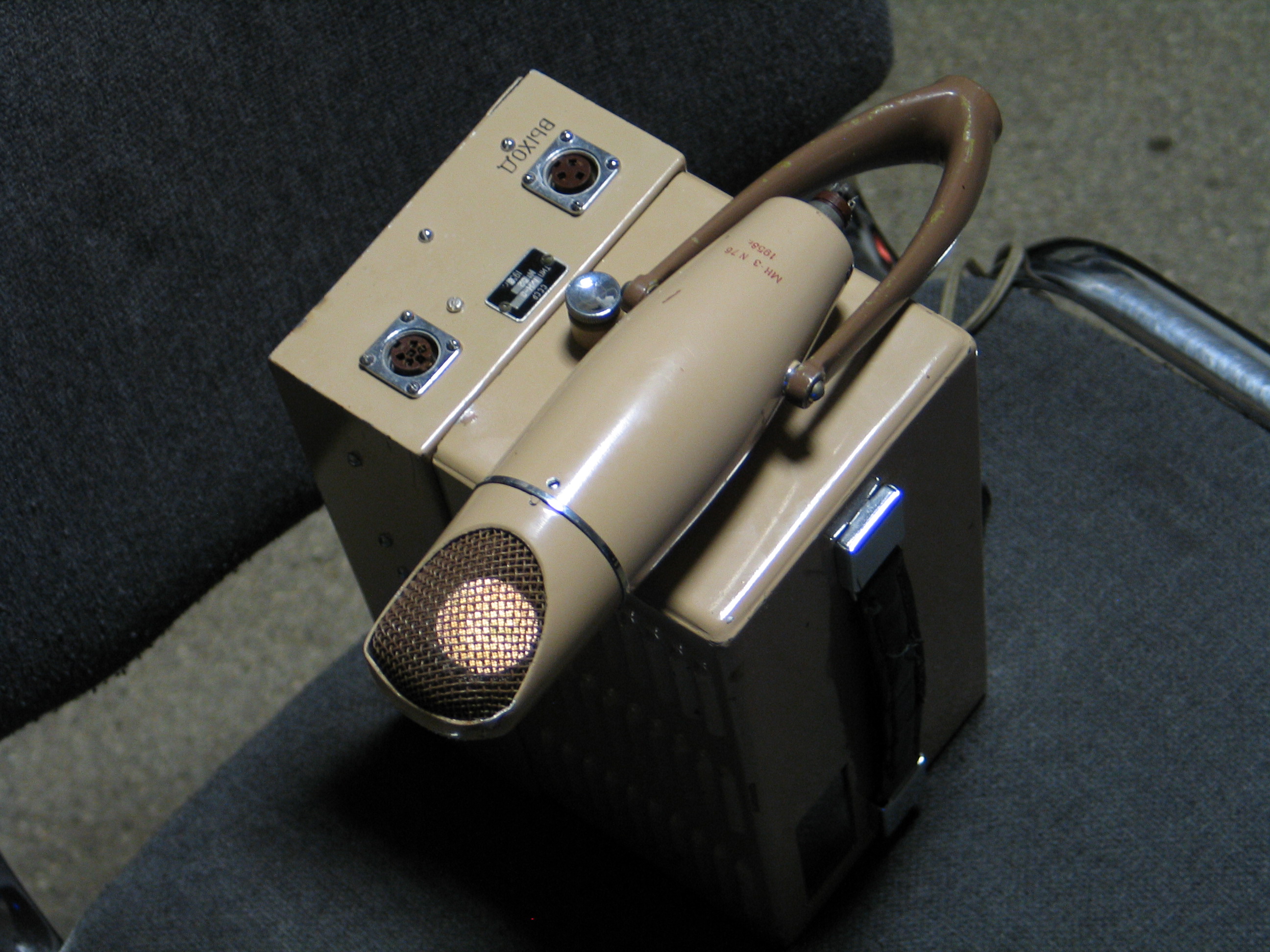

Добрый день!
Кто может подсказать что-либо про ламповый микрофон
МК-3 номер 76 1958 года?
Кроме этого на нём написано только "Сделано в СССР".
Производитель не указан ни на мике, ни на блоке питания.
Говорят это старая Октава.
Кремового цвета, красивый, внутри капсуль на ножке
а-ля старые Нойманы.
Может Октава подскажет что это за мик?
Ваш или нет?
И если да - насколько он хорош?
Состояние хорошее, ничего не тронуто ни в мике, ни в блоке питания.
Кстати у последнего кожаная ручка
Всё родное в идеале.
Нет только кабеля.
И кто-нибудь сможет подсказать схему его распайки?
Спасибо, Павел.

Pavel, а как выглядит Ваш микрофон?

http://www.finalmix.ru/temp2/MK-3/mk3-1.jpg
http://www.finalmix.ru/temp2/MK-3/mk3-2.jpg
http://www.finalmix.ru/temp2/MK-3/mk3-3.jpg
http://www.finalmix.ru/temp2/MK-3/mk3-4.jpg
mk3-4.jpg [ 895.84 КБ | Просмотров: 9906 ]
mk3-3.jpg [ 1.2 МБ | Просмотров: 9906 ]
mk3-2.jpg [ 998.48 КБ | Просмотров: 9906 ]
mk3-1.jpg [ 1.12 МБ | Просмотров: 9906 ]
