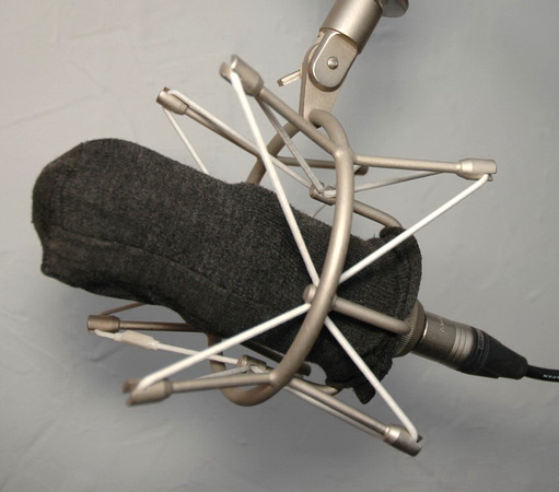

Я на свой "Октава МК-105" надеваю после работы чехольчик.
DSC_5258.jpg [ 90.34 КБ | Просмотров: 16859 ]

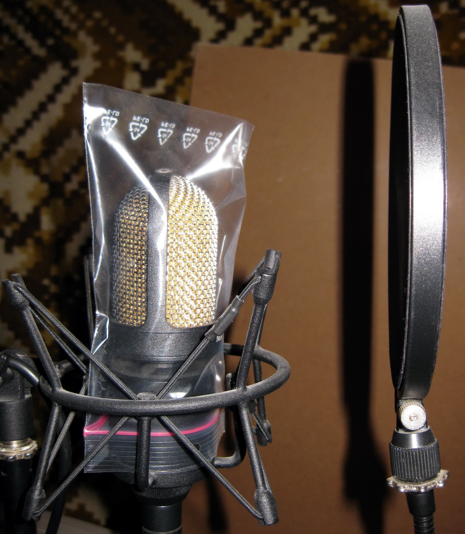

Я надеваю на микрофон полиэтиленовый пакет-струнку (знаете, такой, с застежкой - как от радиодеталей)
СообщениеДобавлено: 17 фев 2011, 11:47
_________
Да....целофановые пакеты оказались удобней....

СообщениеДобавлено: 17 фев 2011, 13:57
да, радикальненько замотано ;)
у мну оно как-то эстетичней выглядит
Они называются грипперы (grippers). :)
СообщениеДобавлено: 16 мар 2011, 17:34
17 сен 2007, 13:57
Сообщения: 79
Я тоже считаю, одевать пакет - Гриппер это пока лучше решение. От него нет пыли, и выглядит неплохо. А при длительном неиспользовании лучше всего убирать в футляр. Даже стоит поискать такие пакеты, может нам микрофон в него паковать, а после в футляр. А пользователь будет пакет дальше использовать как на рисунке.
