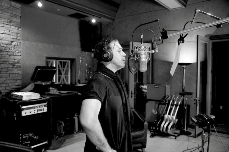

Певец писал(а):
Ну само исполнение металла это весьма напористый и эмоциональный вокал.
Да и эмоции лучше всего передавать когда микрофон держишь в руке.
Что мешает держать в руке, скажем, гантель, а эмоции передавать в кондесаторник или ленточник?
линдеманн.jpg [ 116.88 КБ | Просмотров: 22529 ]
17101_b.jpg [ 59.03 КБ | Просмотров: 22529 ]
