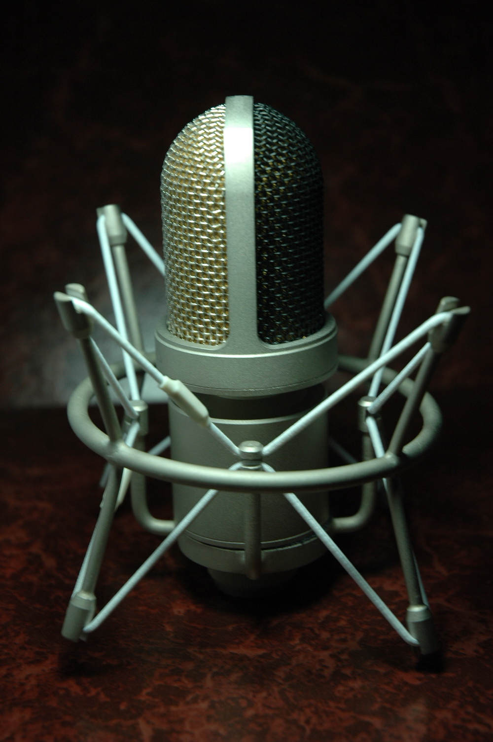

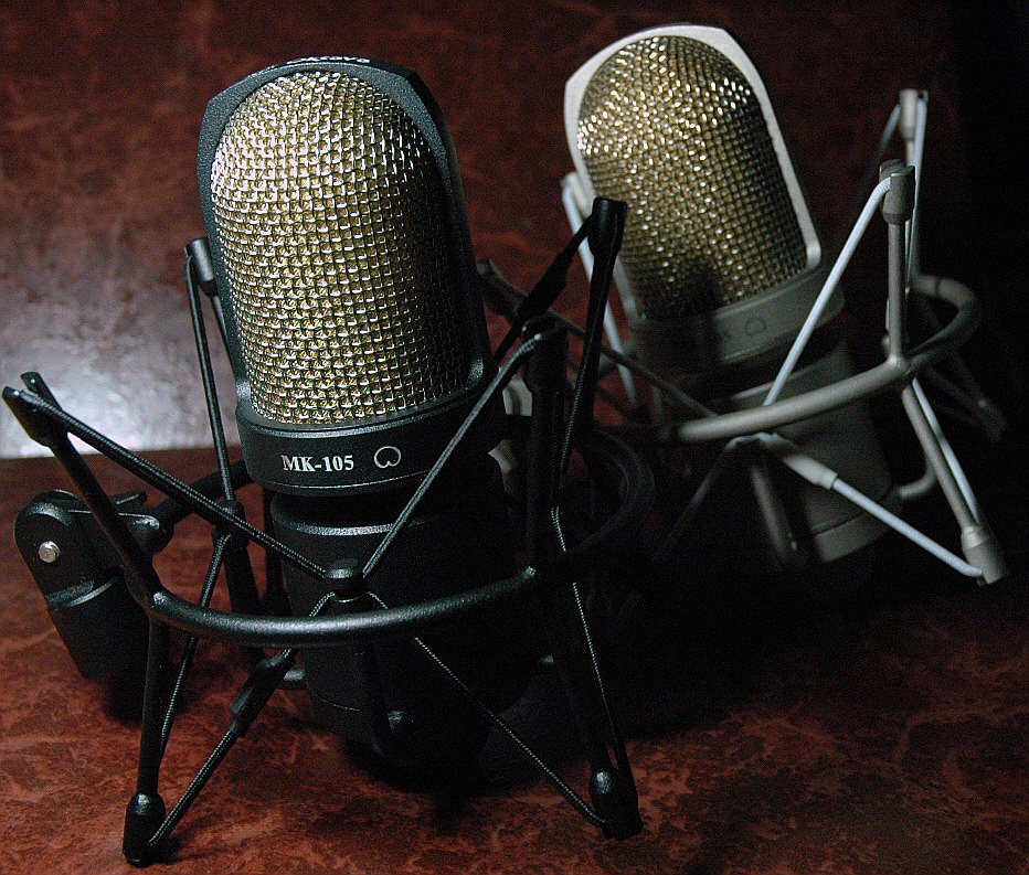

Хм, а поначалу у них две половинки сетки имели разные цвета: лицевая (куда петь :wink: ) - светлая, задняя - темная. Эдакий был дизайн "день-ночь".
СообщениеДобавлено: 14 май 2009, 02:11
У этих экземляров тоже одна сторона светлая а другая темная....не сконцентрировал на этом внимание....не отразил...не отработал светом. А так и есть....черная и светлая. Исправляю ошибку.
Ну что....для начала фотографий МК-105 достаточно.Можно теперь открывать Клуб любителей МК-105.Обмениваться фото,находить новые ракурсы съемки,делать разрезы и распилы,взвешивать запчасти, испытывать их на помещение в разные среды.Слагать о микрофоне стихи и песни,собирать по глубинкам о нем легенды и сказания.

Вот он..... "Двуликий Янус-МК-105"

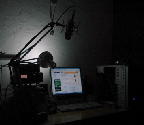

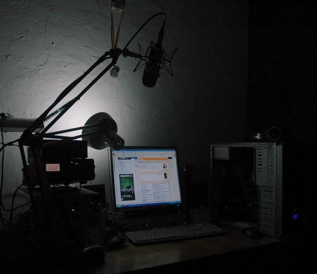

Я не против размещения. Подпишите, что материал написан бывшим музыкантом-любителем, а ныне радиолюбителем-коротковолновиком UT5EDT из г. Кривой Рог Дмитрием Бойко.
Микрофон я брал для работы в радиолюбительском радиоэфире, для так называемого ESSB вещания полосой от 3 до 6 кгц. Не смотря то что полоса вещания не широкая я все же выбрал микрофон лучше передающий звук, чем так широко предлагаемые динамические микрофоны для радио. Если западные радиолюбители ESSB-шники себе не отказывают в лучших моделях Neumann, то я себе не откажу в такой хорошей модели как "Октава МК-105".
Так же буду использовать микрофоны для музыкальных целей.

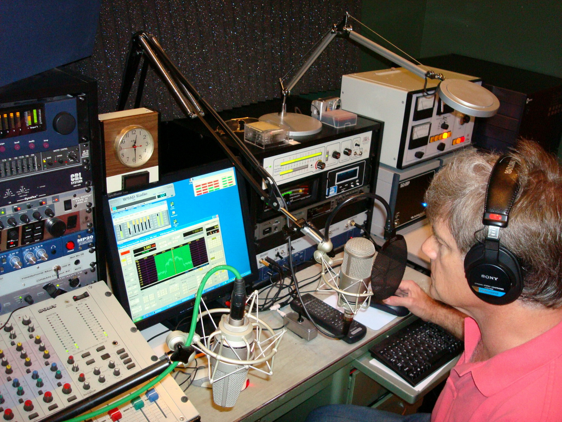

На фото радиолюбитель Дейв W9AD работает в эфире на Neumann TLM103 и M147 и фото моего скромного шека, но со своим, родным отечетвенным микрофоном "Октва МК-105"
