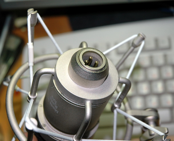

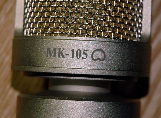

Часть 1. Студийный микрофон МК-105: внешний вид и аксессуары
Микрофон МК-105 и его фрагменты

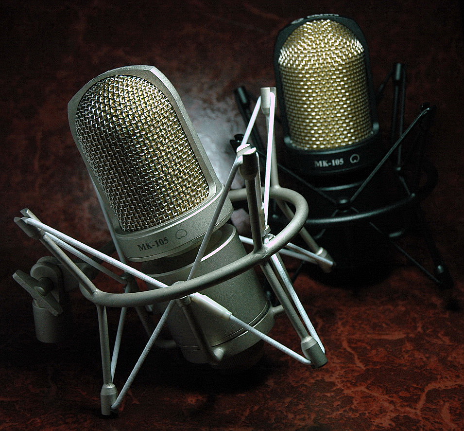

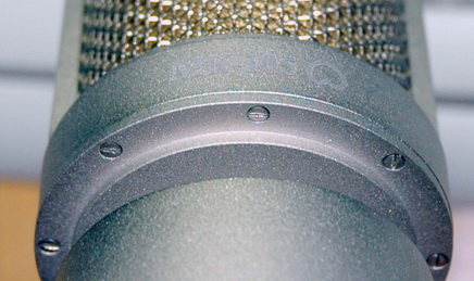

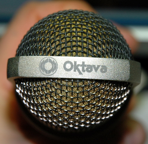

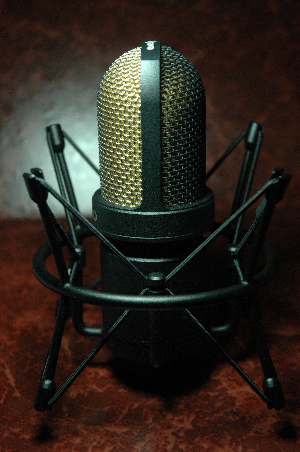

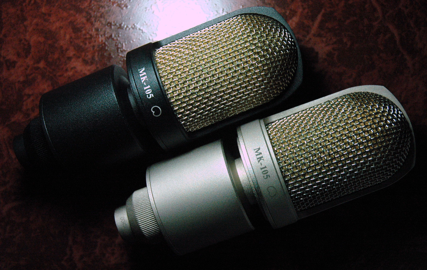

Какой цвет микрофона выбрать?
Я думаю каждый знает какого цвета микрофон ему нужен. Но все же дам дополнительную информацию для размышления, так как я имеею на руках два микрофона различных цветов, которые предлагает "Октава" - это черный и никель. И не по наслышке могу выразить мнение по поводу ощущения как какой микрофон выглядит и какие эстетические ощущения вызывает.
Черный - черный цвет всегда выражает строгость и сдержанность, некую солидность и не выпячивающуюся в перед классику. Недаром Генри Форд когда то сказал что автомобиль может быть любого цвета, если этот цвет черный. Окрашенная в черный цвет поверхность микрофона имеет равномерную фактурную поверхность. Но не хватает этой краске какого-то лоска, шика если хотите. И по моему мнению с такого качества краской микрофон больше выглядит не как эксклюзивная "супер-пуперская" вещь, а как пусть и не плохая и ухоженная, но просто рабочая лошадка. Еще раз скажу, что черный цвет спасает его фактурная поверхность...это плюс. Да, микрофон не страшно полапать, не очень чистыми руками. Например в спешке перебирая кабели на полу, а потом хватаясь за микрофон. После чего его легко можно вытереть влажной салфеткой или платком и никаких следов, чего не скажешь о никелированном, о котором я скажу ниже.
Никель - моя знакомая из Одессы, забирая для меня у одесского представителя ОАО"Октава" Андрея Стариш мой первый МК-105 цвета никель испытала целое чувство восторга, когда Андрей открыл деревянный кофр и демонстрировал комплектность и целостность прибора. Как сказала женщина:" Микрофон выглядел как ювелирное украшение. В руках был увесист и приятно лежал, золотая сеточка выглядывающая из под более крупной серебристой, плюс бархатное покрытие корпуса - прям как сочетание в ювелирных украшениях платины и золота. Никелевое матовое покрытие с сочетанием геометрических форм микрофона вызывало чувство дорогого девайса".
Плохо, что "Октава" эту сетку в heatbasket не всегда прямо ставит в микрофоне. В никель она была вставлено четко, а в черном кривовато. Короче, никель - это белый король. Выглядит он торжественно и празднично, но не по сельскому "нарядно"... Глядя на микрофон, ты проникаешься к нему доверием и уважением. Он с таким цветом, поверхностью и формами шикарный и в тот же час строгий, без излишеств и приукрашивающих "кандебоберов". Я так подчеркиваю формы у никель, так как черный цвет их больше скрадывает. Имел неосторожность взяться не чистыми руками... тут уж посложней.. грязь не так просто убирается как с черного, поверхность то матовая, как нулевая наждачная бумага и всю грязь от пальцев хватает на "ура" и вытирается труднее. Боюсь, что и въедается более крепко чем на черном. Так что пирожки есть в студии с никель противопоказано. Мой совет: никель - это для аккуратных эстетов, не боящихся лишнего ухода за микрофоном. Никель не только "белый", если вы его хотите сочетать с какой то цветовой гаммой студии, но и может производить хорошее впечатление на гостей вашей студии, ведь упражняясь в вокале, они будут его созерцать с расстояния 25см. Тут как раз хочется сказать и пару слов о фирменном поп-фильтре....я думаю комментариев не нужно, что лучше фирменный фильтр или бабушкины колготы на пяльцах.

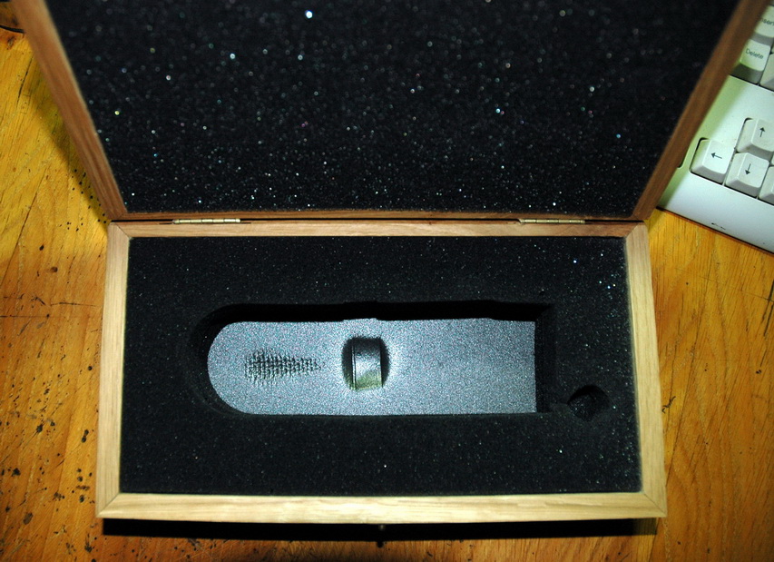

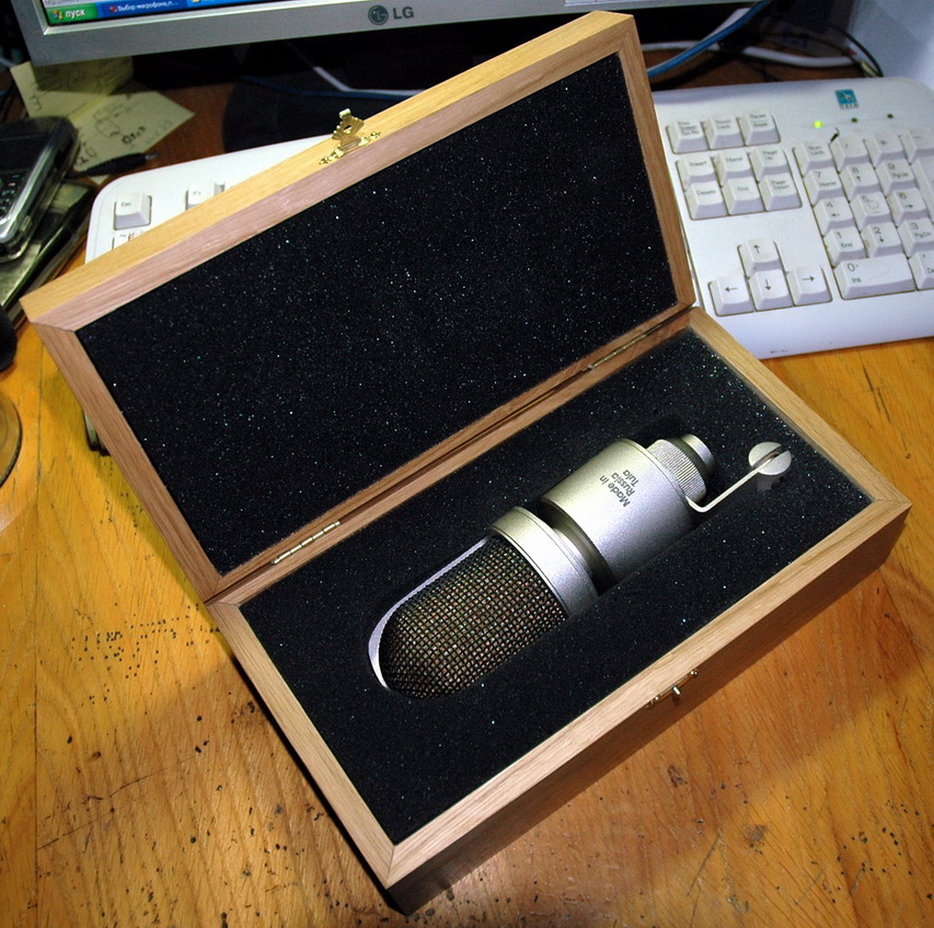

Кофр-сундучек микрофона МК-105
Кейс-футляр конденсаторного студийного микрофона Октава МК-105

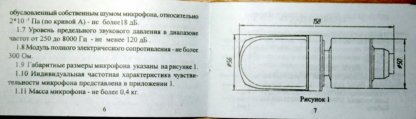

Инструкция к микрофону МК-105

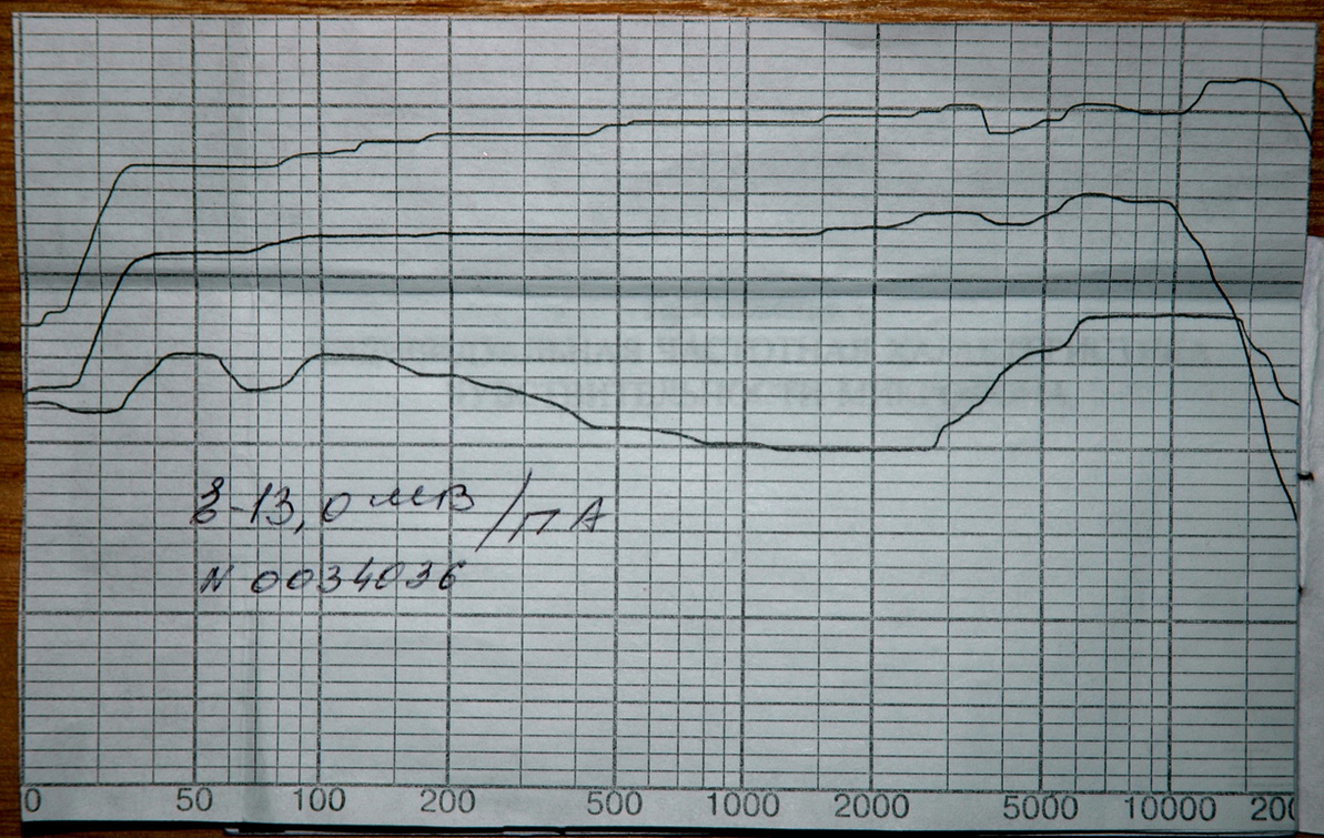

АЧХ (амплитудно-частотная характеристика) в данном случае снятая заводом с микрофона с/н 0034036
АЧХ (амплитудно-частотная характеристика) микрофона МК-105

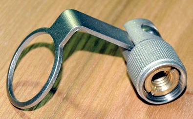

Паук для микрофона МК-105

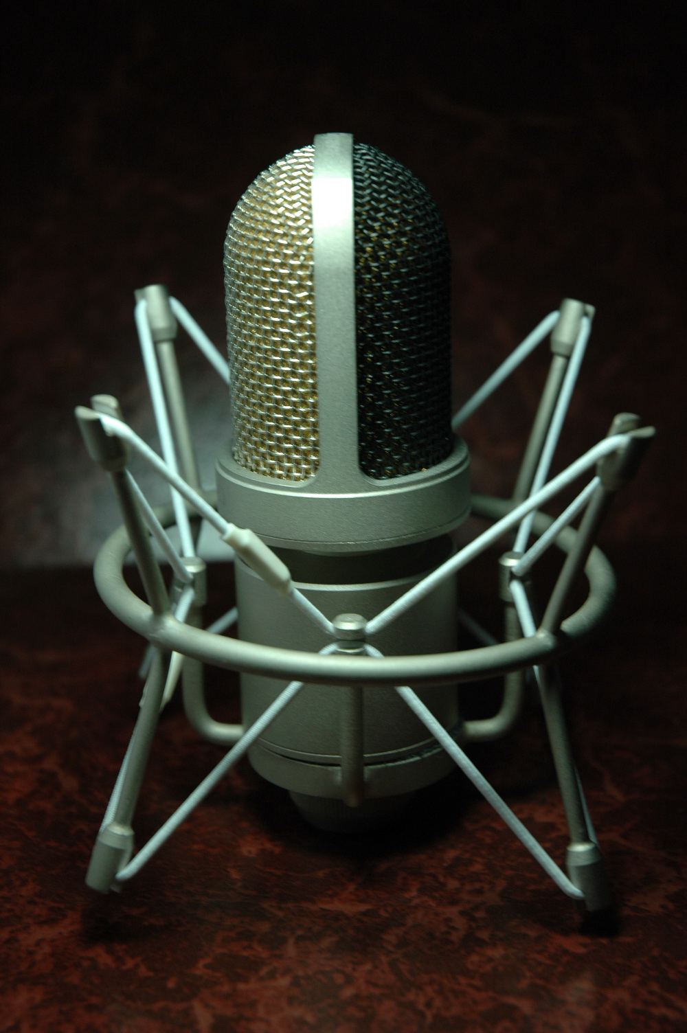

Фото микрофона МК-105 в амортизаторе

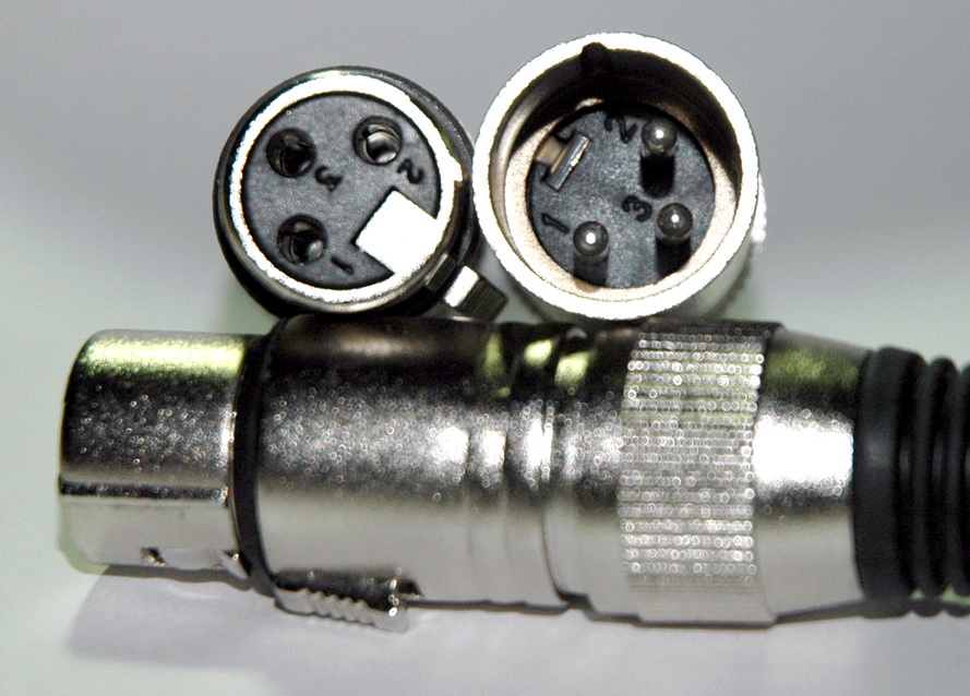

ОАО "Октава" использует два типа кабелей. Кстати, что радует, "Октава" выбрала лучшие кабели в соотношении цена-качество, и предлагает к своим микрофонам распаянные кабели различной длинны с разьемами типа Cannon (разъем XLR) или TRS (джек 1/4 дюйма - 6.3мм)
Эти кабели от фирмы Canare®: квадропольный кабель L-4E6S и витая пара L-2T2S. На ряду с кабелями Mogami, Klotz и некоторыми другими, Canare отличается приличным качеством и хорошими характеристиками, удобством в пайке. Среди хороших свойств так же механическая выносливость на количество изгибов и перегибы при минусовых температурах. Вложенные хлопковые нити улучшают механические характеристики кабеля, который мякий на изгиб, но одновременно твердый на сжатие, что свойственно хорошим типам кабелей. Внешняя оболочка L-2T2S делается из прошедшего специальную обработку поливинилхлорида. Такая изоляция из ПВХ, в отличии от изоляций из ПВХ дешевых марок кабелей, не ломается и не трещит на морозе вплоть до -49ºС.
Canare имеет высокоплотный плетеный медный экран, качеством исполнения которого могут похвастаться не все производители. Например Proel и Bespeco даже рядом не стоят по качеству оплетки и больше похожи своей оплеткой на обыкновенный брак. у Canare L-2T2S два внутренних проводника, состоящих из 60-и жил медного провода. Четко выдержанная технология, позволяющая получать удивительно похожие характеристики емкостей жил на погонный метр отностительно экрана, чем придают кабелю высокую помехоустойчивость. Так как при сложении противофазных токов симметричного кабеля фазовые характеристики кабеля особенно важны, а именно - минимальный емкостной разбаланс.

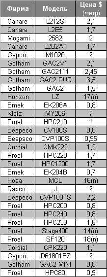

Для того чтобы понять какого же уровня предлагает нам "Октава" кабель предлагаю посмотреть ниже расположенные таблицы, взятые с сайта "музоборудование" http://www.muzoborudovanie.ru/equip/studio/comm/comm/comm2b.php На этих таблицах отражение теста в котором кабеля проверенны "приборно" на затухание, В верху лучшие кабели и по списку вниз - на ухудшение.
Таким же образом проверенны и одножильные гитарные кабеля которые прошли и "ушной тест". В результате теста, кабели расположились в том же порядке, что и в приборном тесте!!! Так что есть уверенность, что кабеля для микрофонов расположенные вверху таблицы кроме лучших характеристик по затуханию так же не обедняют и не окрашивают сигнал как и при наблюдениях в гитарном тесте.

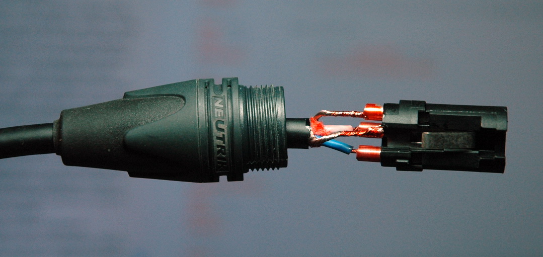

У кабеля спаянного на ОАО"Октава", аккуратно скрученные и залуженные провода, разделенная на две части оплетка, одна часть которой запаяна на земляной пин разьема XLR, а другая на корпус разъема, который при включении в усилитель (звуковую карту) контактирует с массой девайса. Качественная пайка вскрыта лаком, как делают обычно уважающие себя производители для предотвращения коррозии места пайки. Применены не дешевые но надежные разъемы зарекомендовавшей себя фирмы Neutrik.

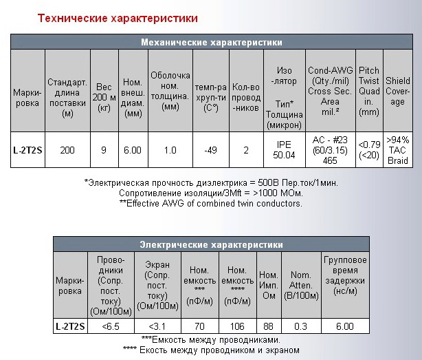

Проверил лично прибором у симметричного кабеля L-2T2S емкость жила-жила и жила-оплетка. Очень приличные показатели соответствующие паспорту на кабель и разница в емкости каждой из жил и оплетки мизерна, что позволит применять данный кабель на десятки погонных метров с отменным подавлением внешних шумов. Очень хорошо, что схема усилителя у МК-105 не симметрична ибо при сложении сигналов симметричной линии в предусилителе такой сигнал минимум подвергается фазовым искажениям, а помехи наведенные в кабель так же успешно подавляются как и у микрофонов с симметричным синфазным сигналом идущем по обоим линиям кабеля.
Технические характеристики микрофонного кабеля L-2T2S
