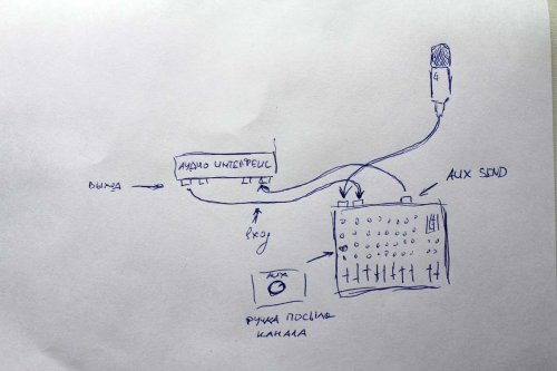

Я уже как бы и незнаю как подругому сформулировать вопрос.Хочу использовать микшерный пульт как дополнительное устройство.Более точно мне нужен эквалайзер и эффекты(эффекты по желанию)
И замутить я все это хотел не ПОДКЛЮЧАЯ МИКРОФОН В МИКШЕРНЫЙ ПУЛЬТ.Так можно сделать?
Из написаного ripocratom мне показалось это вполне реально провернуть.
Нашел две схемы.Имел ввиду что то подобное схеме на которой нет преда.Но микрофон не в пульт а в карту!
1305694438_img_0689.jpg [ 30.1 КБ | Просмотров: 17086 ]
1305694699_img_0690.jpg [ 24.83 КБ | Просмотров: 17086 ]
СообщениеДобавлено: 30 май 2011, 18:08
to Цитрамон:
Итак, проследим путь сигнала на Вашем верхнем рисунке. Из микрофона сигнал идет в предусилитель, из него - в карту . Со второго выхода предусилителя сигнал идет непосредственно на пульт. Т.е. оба сигнала, в конечном итоге, приходят на пульт, то есть, одинаковые сигналы приходят в одно и то же устройство. Только второй еще и проходит дополнительные цепи (оцифровка, искажения, задержка) карты. Зачем? Как бы там ни было, все приходит в пульт, и обрабатывается разными обработками (эквалайзером, эффектами) ТОЛЬКО в пульте. Из пульта сигнал идет... в колонки. Т.е. "в воздух": обработанный пультом сигнал в итоге НЕ ЗАПИСЫВАЕТСЯ. Смысл? А если принять в внимание совершенно ненужное "двойное" включение одного и того же (еще и пропущенного через карту?) сигнала в разные входы пульта, то вообще, извините, просто бред какой-то.

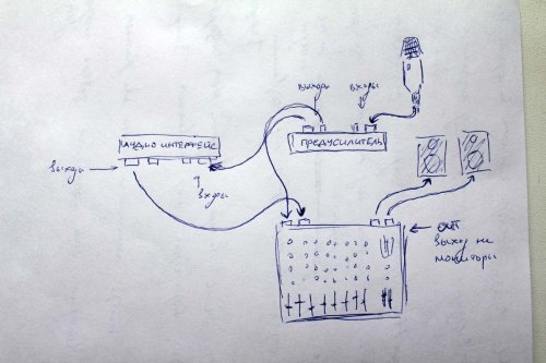

Рассмотрим вариант на втором рисунке (кстати, это можно считать за ответ и to rippocrat к вопросу о "вредительстве", поскольку именно такой вариант и был предложен). Сигнал с микрофона идет на пульт, там обрабатывается, затем обработанный сигнал идет с выхода пульта (кстати, не важно, какого именно: это может быть и MAIN, и AUX, и TAPE... короче, любой) идет на вход карты, где записывается. О потенциальных проблемах записывания "несухого" сигнала я постил выше, сейчас их опустим. Пока все верно. Но есть и одно "НО". Далее, с выхода карты, сигнал ЗАЧЕМ-ТО обратно возвращается в пульт. Зачем? Я ведь уже постил выше: карта должна быть ПОСЛЕДНИМ устройством на пути сигнала: она+комп и есть "цифровой магнитофон". А теперь внимание! При такой схеме получается "замкнутый круг" сигнала: из пульта в карту, из нее - обратно в пульт, снова в карту, обратно в пульт... карта-пульт-карта-пульт.... знаете, как это называется? Обратная связь. Положительная (поскольку, с усилением). Сокращенно ПОС. Вам когда-нибудь приходилось сталкиваться с ПОС в звуковой аппаратуре? Наверняка: вспомните как микрофон поворачивали головой к динамикам, и начиналось гудение, свист, вой. Так это была акустическая ПОС. Чтобы ее разорвать - всего-то и надо было, чтобы убрать микрофон от динамика. А в вашем случае ПОС организована на электрическом уровне, и ничего ниоткуда Вы убрать не сможете. Достаточно будет разок "вякнуть" в микрофон - и система переходит в режим генерации: вой, свист или гудение, которые "разгоняют" сами себя. По такому принципу работают генераторы, а не усилительные каскады, для усилителя это опасно из-за перегрузки. К чему это может привести? К выходу аппаратуры из строя. Браво. По крайней мере, ни о какой записи не может вообще идти речи.
to rippocrat: так это что ли не вредительство? советовать человеку подключение, которое способно нафиг сжечь его аппаратуру?
to Цитрамон: уберите самый левый кабель (из карты в пульт) с нижнего рисунка. а колонки подключайте не к выходу пульта, а к выходу карты. если уж так хочется (при этом получится схема, описанная мной выше). Но все сомнения о целесообразности такой работы, высказанные мной в постах выше (включая совет продать пульт) остаются в силе.
На самом деле существует вариант №3 (он-то и имеет наибольшее "право на жизнь"). В некоторых картах есть специальная пара разъемов INSERT (соответственно, выход и вход; либо, как вариант, может быть только выход: имеется ввиду, что в качестве входа будет задействован один из "штатных" входов карты), как раз и предназначенных для того, чтобы подключать внешнее устройство обработки. Соотвстственно, с выхода INSERT OUT сигнал подается ВО внешний прибор, там обрабатывается, а затем ИЗ прибора возвращается в INSERT IN (либо в "штатный" линейный вход карты). В принципе, если очень надо, то в качестве такого прибора, с оговорками (кучей потенциального гемора), можно использовать и пульт. Но теперь как раз и время вернуться к вышеназванным проблемам записи "несухого" сигнала: если эффекты настроены как-то не так, то изменить уже будет ничего нельзя: только переписывать.

А если в карте нет разъема insert ?:) 3 ий вариант в топку?
По поводу нижнего рисунка меня опять таки смущает подключение микро в пульт.Имея карту с такими параметрами ацп цапами предами и прочими характеристиками извращение подключать микро в аппарат на голову ниже во всем.
Проще писать через карту и работать с плагинами.Скачать имитатор эквалайзера и крутить ручки мышкой.
Если карта должна быть последним устройством то подключить просто невозможно.
