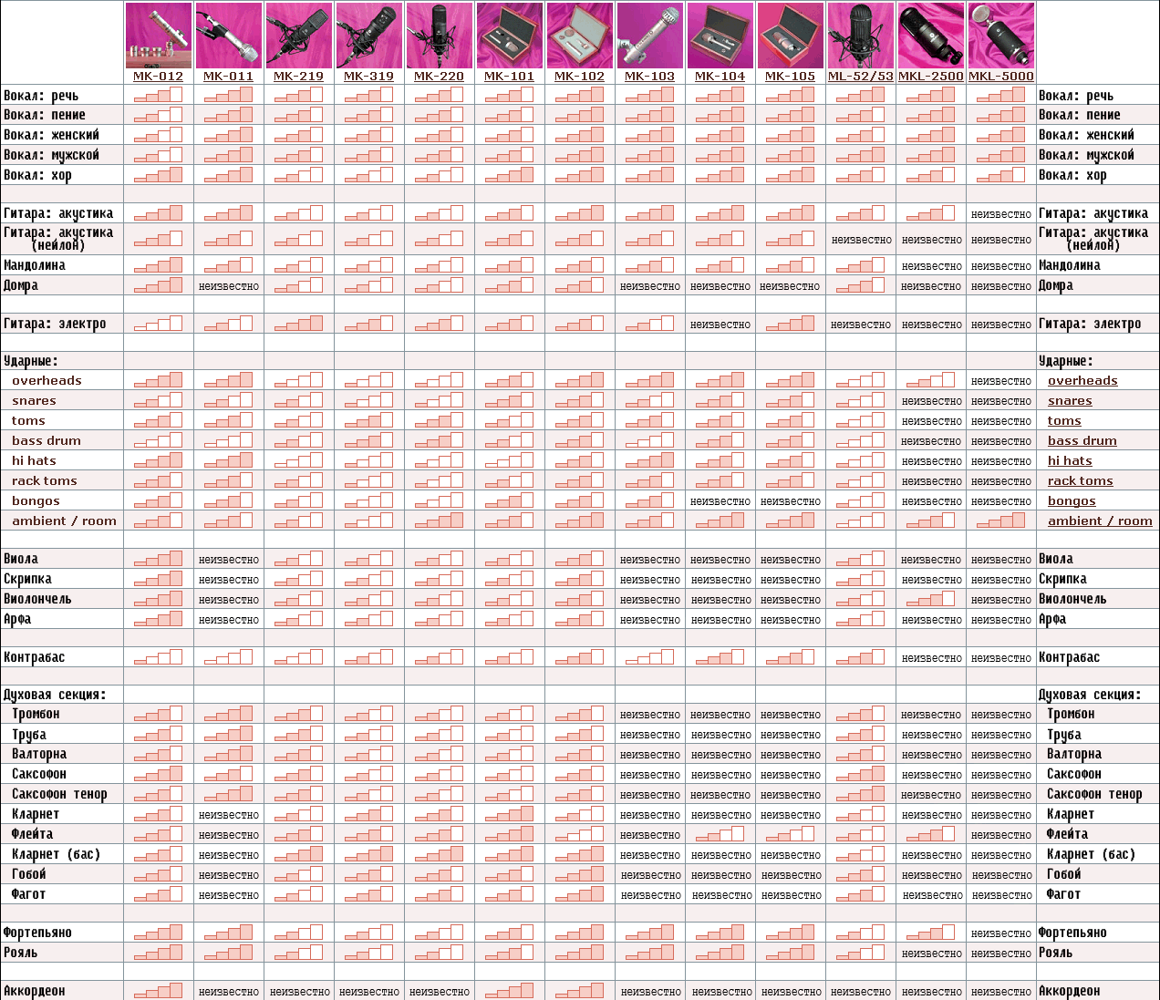

А ещё как вариант хороший MK-102 !!!! например в рамках конструктора Октава МК-012-20 = 6,650 руб. (пока скидки!)
Шпаргалочка:
Комментарий к файлу: Таблица применения микрофонов Октава
oktava.gif [ 158.41 КБ | Просмотров: 10178 ]

Кстати alien спасибо за шпоргалку очень полезная и показательная штука)) прям сразу понятно какой микрофон для чего лучше подойдёт)
