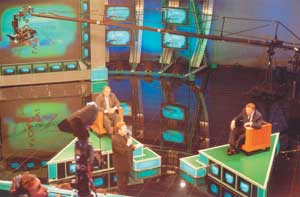

Ток-шоу с использованием
большого числа
различных микрофонов |

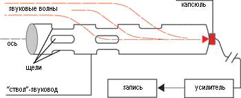

Схема микрофона-”пушки” |

В отличие от обычных микрофонов, "пушки"
принимают звук не на плоскость мембраны, а вдоль
линии корпуса-звуковода, совпадающей с
направлением на источник звука. Звуковод - это
акустически открытый "ствол",
представляющий собой металлическую трубку
диаметром 10…30 мм со специальными щелевыми
отверстиями, размещенными круговыми рядами по
всей его длине. Конденсаторный микрофонный
капсюль упрятан глубоко внутри. Поскольку
скорость осевого распространения звуковых волн
вне трубки и внутри нее одинакова, очевидно, что
по оси направленности волны, проникающие в
звуковод через все щелевые отверстия, будут
складываться по фазе. И наоборот, звуковые волны,
приходящие под некоторым углом к оси
направленности микрофона, будут рассогласованы
по фазе, так как в этом случае скорость их
распространения внутри звуковода будет больше,
чем осевая составляющая скорости звука снаружи.
Именно поэтому чувствительность "пушки" вне
оси направленности - сбоку и сзади - минимальна.
