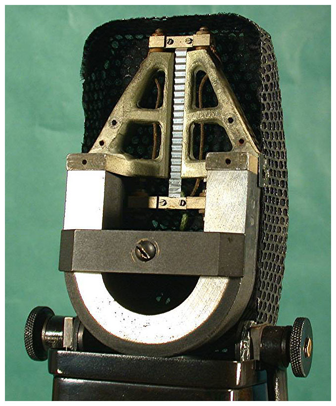

Фото ленточного микрофона RCA types 44A в разрезе
Ленточные микрофоны - это устройства для записи звука, состоящие из U-образного магнита и гофрированной алюминиевой ленточки, расположенной в магнитонапряжённой прорези. Алюминиевая лента, находясь в магнитном поле и повторяя колебания воздуха, создаёт ЭДС. Электрический сигнал с ленты подаётся на первичную обмотку трансформатора для согласования низкого сопротивления ленты. С тыльной стороны ленты находится настраиваемая резонансная камера (МЛ-17) и ненастраиваемая сквозная (МЛ-19). Существует так же бескамерная система с диаграммой направленности типа "восьмёрка" (МЛ-51). Таким образом ленточный микрофон представляет из себя крайне индивидуализированную систему и при компетентной эксплуатации обладает следующими преимуществами:
