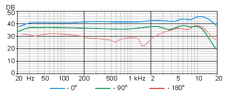

2. Судя по диаграмме МК-102, он лучше всего отсекает шум в противоположной стороне (и, теоретически, переотражения от стен): так ли это?

На диаграмме Изображение красная линия (180 градусов) опускается ниже чем у других микрофонов.

Не вижу ничего особенного. Чем таким, по-Вашему, эта диаграмма отличается от других моделей. Если Вы намекаете на "провал" в графике 180, то они все имеют подобную форму, и никого это не спасало (гляньте, ради интереса, ну хотя бы, на диаграмму 104-го). Не забывайте, что этот график "действует" для очень маленькой области угла. Поэтому, важен не только, и не столько показатель чувствительности, сколько угловая ширина области. Короче говоря, из практики использования МК-102, МК-105, МК-012, МК-220(кард.) и других моделей, могу заверить: судьбу не обманешь. Несколько лучше "по эху" ведет себя только вариант МК-012(суперкард.), как это, собственно, ему и положено.

sobolok, так ведут себя все микрофоны с кардиоидной характеристикой направленности. Насчёт "переотражения от стен" советую не очень-то надеяться, ибо у Вас стены необработаны, и стало быть, переотражение будет по полной программе, даже кардиоида полностью не спасёт. Лучше укутайте шумящий системник.

Например судя по диаграмме МК-105, там уже нет падения громкости в два раза (с 40 до 20) как у МК-102:
Не спорю что в реальных условиях это может никак не проявляться.

Вы знаете, меня тоже иногда удивляют некоторые, размещенные на этом сайте диаграммы. Ну чтобы уже Вы не сомневались - вот индивидуальная диаграмма реальной 105-ки:
Как видите, этот провал есть у всех. Но, повторюсь, важен не столько сам провал, сколько угол. А отражения - штука сложная и комплексная. Одной стенкой они - увы - не ограничиваются. Если бы это все было так просто...

Речь шла не о "провале" в середине, а о соотношении между синей и красной линиями, то есть фактически насколько хорошо (или плохо) микрофон улавливает звук с обратной стороны.
А также имеет ли это какое-либо практическое значение.
Судя по диаграммам, падение чувствительности с обратной стороны разное у разных моделей, у некоторых в два раза, у некоторых меньше.

а разве провал на графике - это не падение чувствительности?
ну ладно: со мной-то Вы можете продолжать спорить; как насчет споров с реальностью?-))) падение чувствительности, даже в два-три раза (кстати, децибеллы - это шкала не линейная, а логарифмическая, поэтому реальные цифры - гораздо больше), не может быть "лекарством" от паразитного эха: здесь нужно (желательно) оперировать более серьезными соотношениями, лучше - порядками
