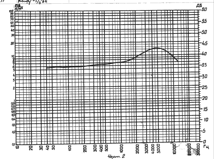

Выдержки из ТУ на МК-61М
1. Стандартный уровень чувствительности микрофона на частоте 1000 Гц должен быть не менее минус 56 дБ (при переводе в ныне принятую систему примерно 16 мВ/Па) при активном сопротивлении нагрузки 250 Ом.
2. Общая неравномерность частотной характеристики чувствительности микрофона в рабочем диапазоне частот 40-12000 Гц не должна быть более 10 дБ, а отклонение частотной характеристики от заданной кривой /черт.1/ не должно быть более ± 3 дб.
3. Средняя разность уровней чувствительности "фронт-тыл" должна быть не менее 15 дб.
4. В режиме круговой характеристики направленности ослабление чувствительности на частоте 100 Гц при угле падения 90° не должно быть более 2 дБ по сравнению с осевой чувствительностью микрофона.
5. Выходное сопротивление микрофона должно быть 250 Ом ±15%
6. Собственный шум микрофона при отсутствии звукового давления по отношению к его чувствительности на частоте 1000 Гц должен быть эквивалентен звуковому давлению не более 0,00032 Па.
