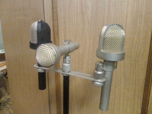

Предлагаю трек записанный по системе ORTF с центральным микрофоном.
Клавесин записан в линию (синтезатор Korg).
Каналы без какой-либо обработки. Микрофоны в системе ORTF разведены по панораме на 50% влево и вправо.
Аттенюаторы не убирал.
Хотел прояснить для себя, есть ли разница:
1. Без аттенюатора
2. С аттенюатором + прибавил на 10dB предвак
Влияет на качество сигнала или...
Я так понимаю, 130 пФ конденсатор подключен в параллель с мембраной поделив сигнал и если перегруз будет, то будет в обоих случаях (перегружается ведь сама мембрана). Я не говорю сейчас про перегруз предварительного усилителя на пульте. Чувствительность самой мембраны от этого не уменьшится? Может, что-то упустил?
