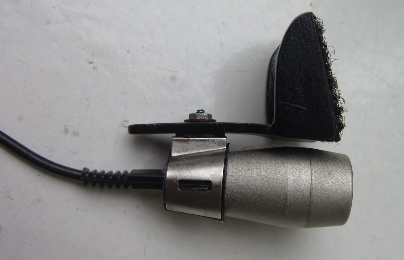

Здравствуйте!
Очень хотелось поделиться короткой информацией о пикап-системе построенной для укулеле с использованием миниатюрного микрофона Октава МКЭ-5Б, также выложить фотографий с высокой резолюцией, так как, фото этого уникального для акустических пикап-систем микрофона почти абсолютно недоступны в интернете.
Пикап использует пьезо диски диаметром 12 мм, которые клеем цианоакрилат (супер-клей) устанавливаются под бриджом... система предложена компанией K&K Sound. Результат - феноменальный!
А если у вас имеется Октава МКЭ-5Б и стерео энд-пин, то постройка стерео пикап-системы дело нескольких дней.
Результат обеспечен на многие годы!
МКЭ-5Б имеет встроенный миниатюрный аудио-трансформатор, питается от 1,5 В, но я увеличил питание до 4,5 В, что просто необходимо сделать.
На фотографиях можно очень легко понять пикап-систему и полюбоваться МКЭ-5Б.
Всем удачи!

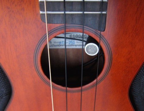

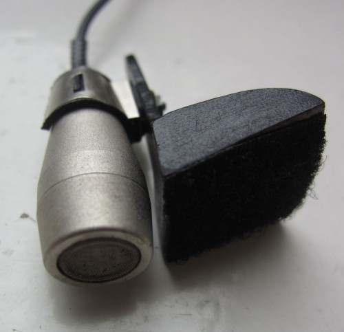

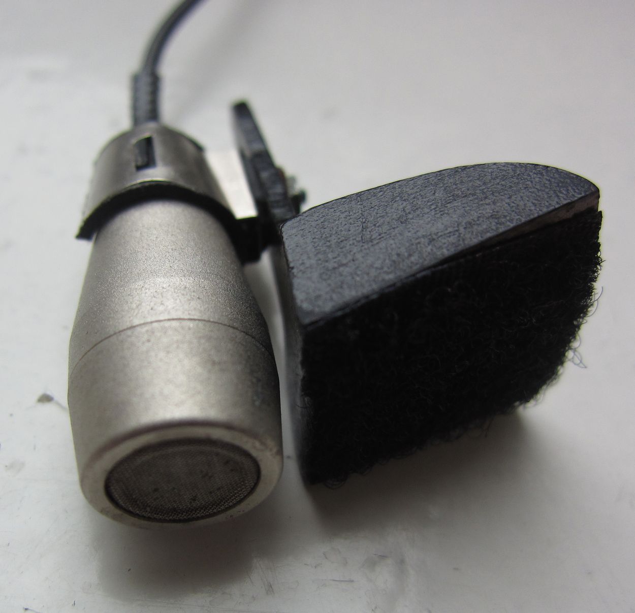

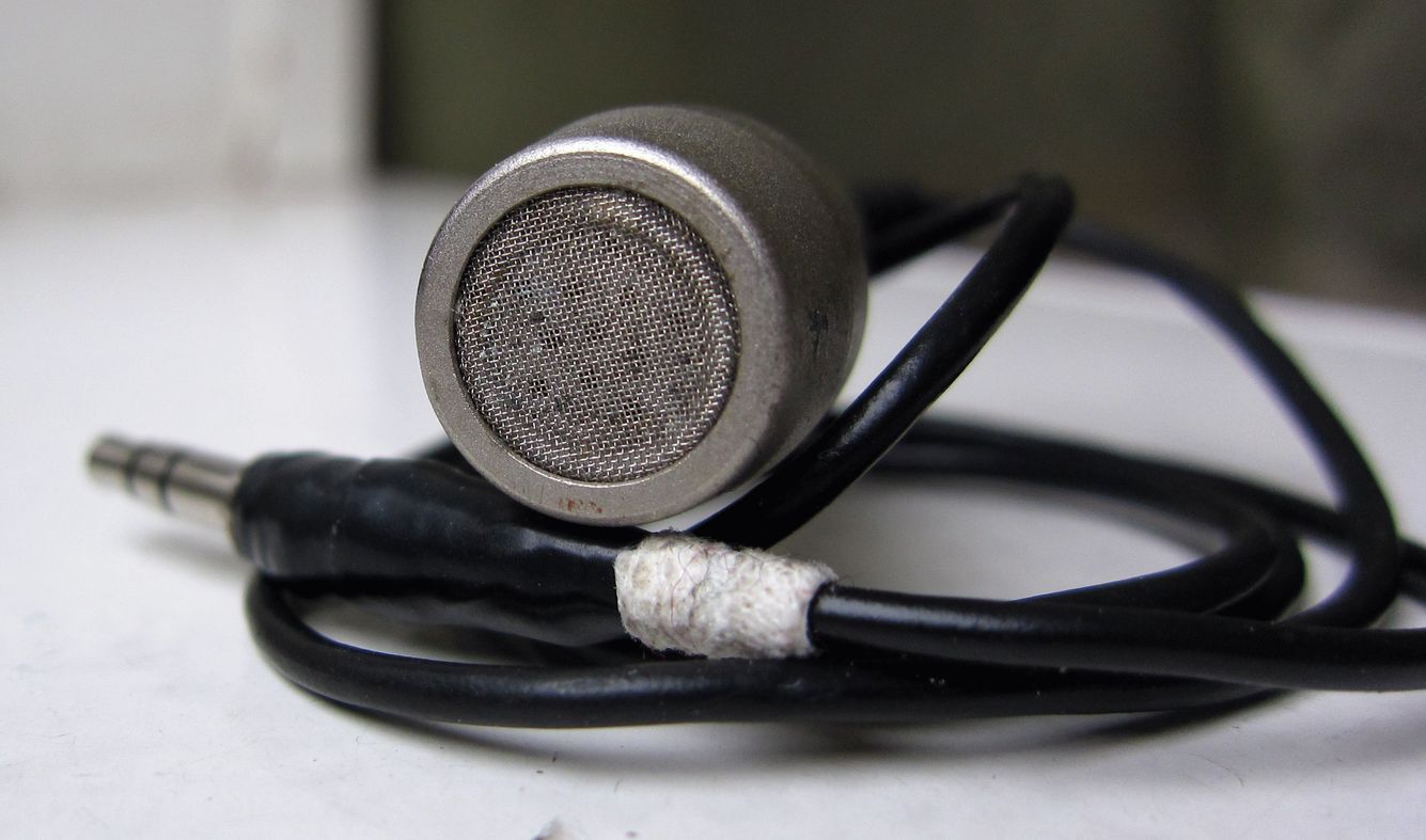

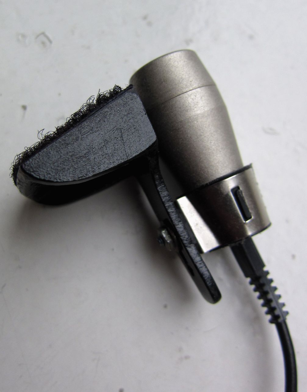

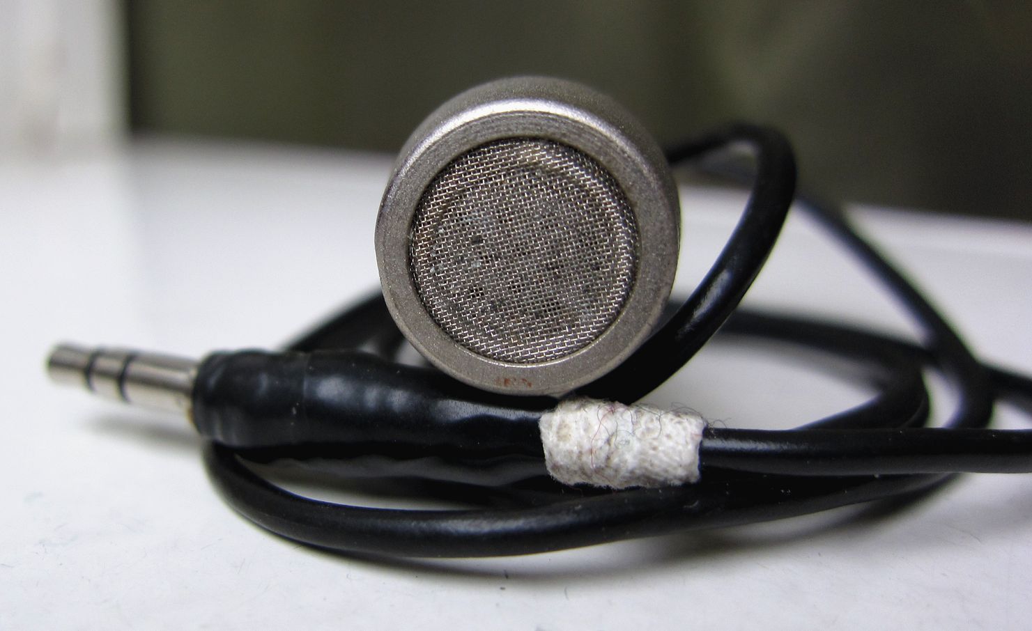

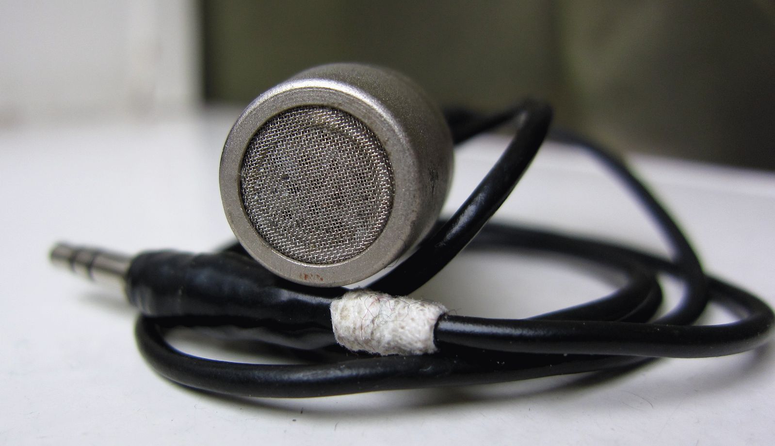

Микрофон Октава МКЭ-5Б.
Макро фото.

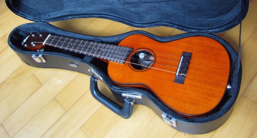

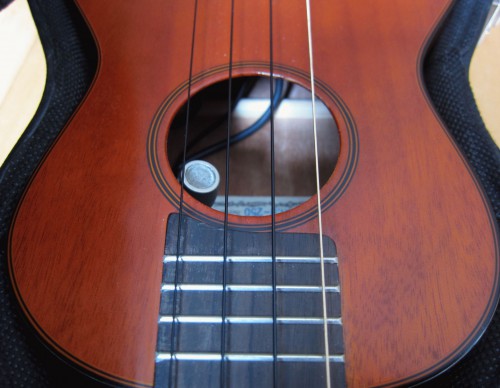

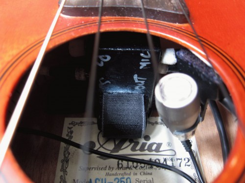

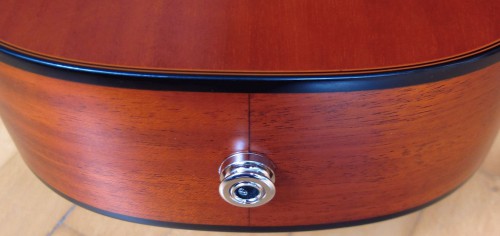

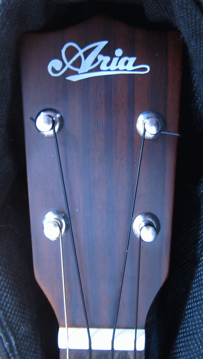

Фото инструмента с инсталированной пикап-системой.
Внутренний преамп находится под декой с грифом, прикреплён он обычной липучкой - просто, легко и надёжно.
Таким же способом сделано крепление микрофона, вибрация на корпус микрофона - 0.
