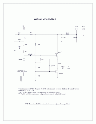

Вот схема МК-012.
Oktava_MK-012.gif [ 32.07 КБ | Просмотров: 10245 ]
Попробуйте получить ток больше 2,8 мА.

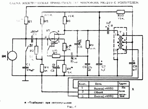

Вот схема МК-219.
Oktava_MK-219.gif [ 177.75 КБ | Просмотров: 10244 ]
R10 ограничивает ток до 2,5 мА.

Нет, это не так. Особенностью микрофонов Октава является поляризация капсюля непосредственно от источника фантомного питания, поэтому в их электронной начинке всё сделано так, чтобы она потребляла как можно меньший ток с тем, чтобы на капсюль оставалось как можно больше напряжения. Цифры, что в предыдущем сообщении привёл burd-ig, гораздо ближе к реальности.
