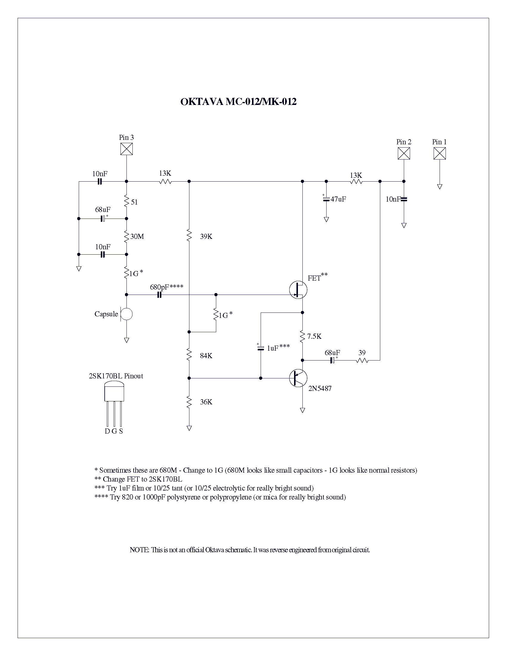

Вот схема МК-012.
Oktava_MK-012.gif [ 32.07 КБ | Просмотров: 10222 ]
Попробуйте получить ток больше 2,8 мА.

R10 ограничивает ток до 2,5 мА.
Плохо видно, но помоему там вообще микроамперы.

Нет, это не так. Особенностью микрофонов Октава является поляризация капсюля непосредственно от источника фантомного питания, поэтому в их электронной начинке всё сделано так, чтобы она потребляла как можно меньший ток с тем, чтобы на капсюль оставалось как можно больше напряжения. Цифры, что в предыдущем сообщении привёл burd-ig, гораздо ближе к реальности.
