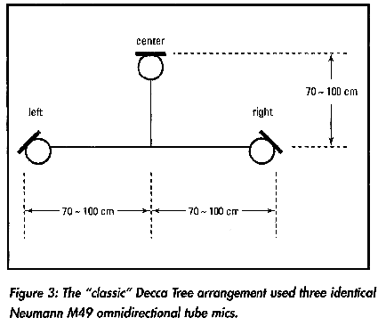

Пишу теперь по схеме Deca Tree. Увидел в магазине, как собирают стекляные витрины на никилированную
трубку 25 мм, решил тоже купить и сделать высокую микрофонную стойку до 5 метров.
В качестве нижней крестовины использую стойку Quik Look от колонки.
Сверху сварщик приварил железную площадку к трубке меньшего диаметра для крепления болтом крестовины,
на которую вешаются микрофоны. Крестовина из алюминия - уголок 25 мм. Размеры крестовины 2м x 1м, так как уголок продавался
всего по три метра (рисунок сверху). Три колена никилированной трубки (2, 2 и 3 метра) позволяют комбинировать высоту стойки от 3-х до 5-ти метров.
Соединяются колена на трубке опять же таки меньшего диаметра.
Фирменная стоит 6500 рублей. Моя обошлась мне в 1000 рублей без Quik Look. К тому же стойка получилась более устойчивая, так как
состоит из двух колен ("фирменная" китайская Proel из пяти колен на пяти метрах жутко шатается, сам проверял)
Вот так дешево и сердито. Выглядит красиво. В зале, когда выключают свет стоика кажется черной, т.к. отражаются темные кресла.
По бокам от основной стойки добавляю еще пару микрофонов на расстоянии примерно 2-х метров от нее.
Микрофонов стало меньше, в звуке появился воздух и более точная локализация инструментов в звуковой картине,
как право-лево, так и глубина.
Но так как стоит она сзади за дирижером, иногда приходится идти на компромис и убирать, писать по старинке.
P.S.: Записывал хор. Самая лучшая запись за все время в этом зале.
