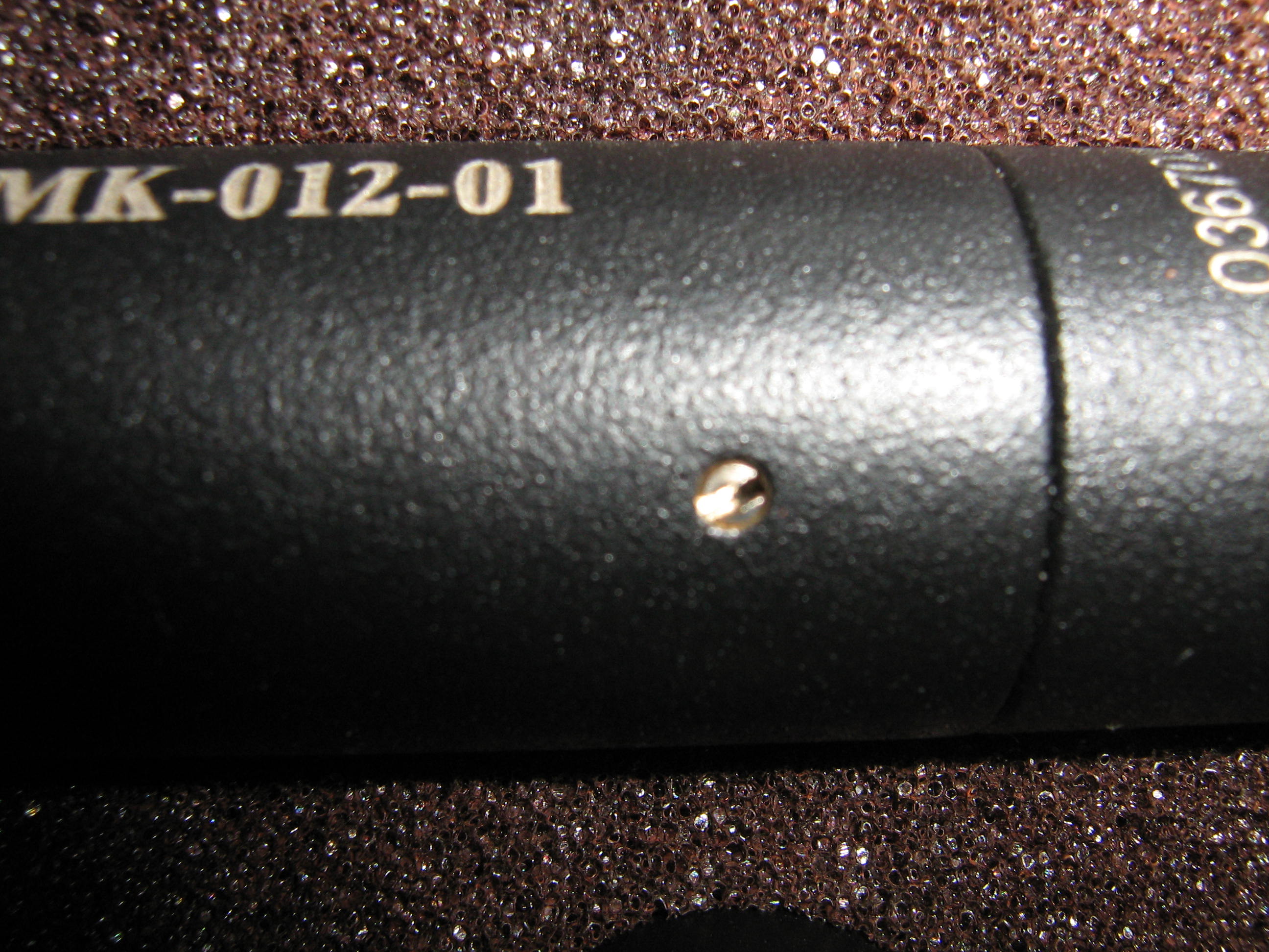

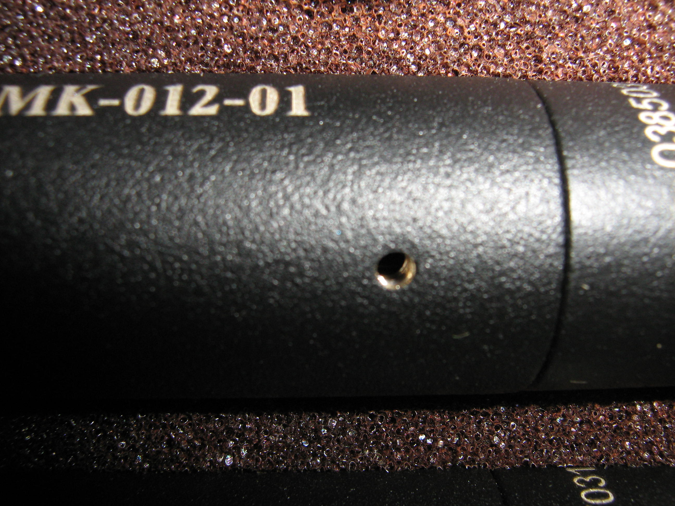

Здравствуйте. Вот заказал стереопару МК-012-01. Заказ 6727. http://www.oktava-mics.net/shop/account ... er_id=6727 Приехали быстро, через неделю. Полюбовался на них и положил обратно в коробочку. А вчера наконец приехал на студию, стал вешать на стойки и обнаружил, что в одном из них что-то перекатывается. Сердце замерло, я был в шоке. В последний раз я наблюдал подобное явление в пластмассовом бытовом караоке-микрофоне за 35 рублей. При внимательном рассмотрении было обнаружено, что один из трех винтиков, расположенных по окружности корпуса вблизи разъема, провалился внутрь. Как ему это удалось, ума не приложу. Вероятно, это призошло еще на заводской сборке. Мало вероятно, что растрясло при транспортировке, ибо оставшиеся два сидят насмерть, при попытке отвинтить, чтобы снять разъем XLR и вытряхнуть винтик, рвутся как масло, они мягкие, латунь наверно, как их завинтили, удивительно. Вот, что мне теперь делать? Все таки попробовать довыкручивать, снять разъем XLR и вытряхнуть винтик или же сразу отправить на замену? И только сам микрофон или весь комплект? Винтик перекатывается внутри, еще закоротит там чего-нибудь. И при малейшей вибрации его шевеления прекрасно слышны на записи.
Комментарий к файлу: Вот он, винтик, как он должен быть на самом деле.
IMG_0770.jpg [ 699.08 КБ | Просмотров: 17130 ]
Комментарий к файлу: А вот, что мы имеем на этом самом месте - дырку...
IMG_0771.jpg [ 687.67 КБ | Просмотров: 17130 ]

Не исключено, что и заводской брак. Конечно, давать диагноз по фотографии — дело неблагодарное, но здесь очевидно, что винт должен быть на своём месте, а не внутри микрофона. А как он туда попал, теперь сложно сказать.
Удивительное рядом, но оно запрещено (с) В.Высоцкий. Вы в какую сторону их крутили, когда пытались отвернуть? Против часовой стрелки? Я не исключаю, что Вы их тем самым ЗАвинчивали, а не ОТвинчивали. Было бы очень хорошо, если бы я ошибся.

Ну, конечно же, я крутил против часовой и даже на миллиметр вывинтил, прежде, чем шлиц окончательно развалился, да и если бы они выкручивались шиворот-навыворот, то самое худшее, что могло произойти, это то, что винтик бы провалился внутрь, а это не имеет никакого значения, там и так один уже валяется. В связи со всем вышеупомянутым, у меня вопрос: эти винтики действительно удерживают XLR разъем? И вывинтив винтики я смогу вытряхнуть винтик из корпуса? Тогда я просто высверлю на станке эти латунные недоразумения, выну разъем, вытряхну винтик, соберу обратно, винты, конечно, придется искать-подбирать, но микрофоны нужны мне уже на следующей неделе, с возвратом пересылками некогда и неохота заниматься. Думаю, что ничего не испорчу, я, вообще-то, электромеханик с 20-летним стажем. 8)

Повторюсь: я не могу сказать точно, но мне помнится, что эти винтики там ввёрнуты в разъём, а не в корпус. А в корпус они просто упираются, фиксируя тем самым разъём. Если при попытке высверливания они у Вас провернутся и тоже упадут внутрь корпуса, то значит я не ошибся. А если ошибся... ну у Вас всё равно времени на всё про всё неделя. Так или иначе, но не воспринимайте сейчас мой совет как истину в последней инстанции.

Svinuh, не знаю, ко времени или нет, но винтики действительно держат разъем, который вытаскивается вместе со всеми электронными мозгами.

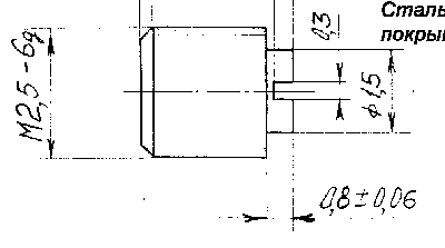

Чтобы ослабить крепление надо винт повернуть по часовой стрелке (ввернуть внутрь) на 2 оборота, что бы зафиксировать корпус винт надо повернуть против часовой (вывернуть) до упора. Если винт ввернуть на 4 -5 оборотов, он упадёт в корпус.
Пимпочка на 1,5 мм, она же шлиц и есть фиксирующий элемент трубки корпуса. См чертёж.
vint.gif [ 2.46 КБ | Просмотров: 16979 ]
