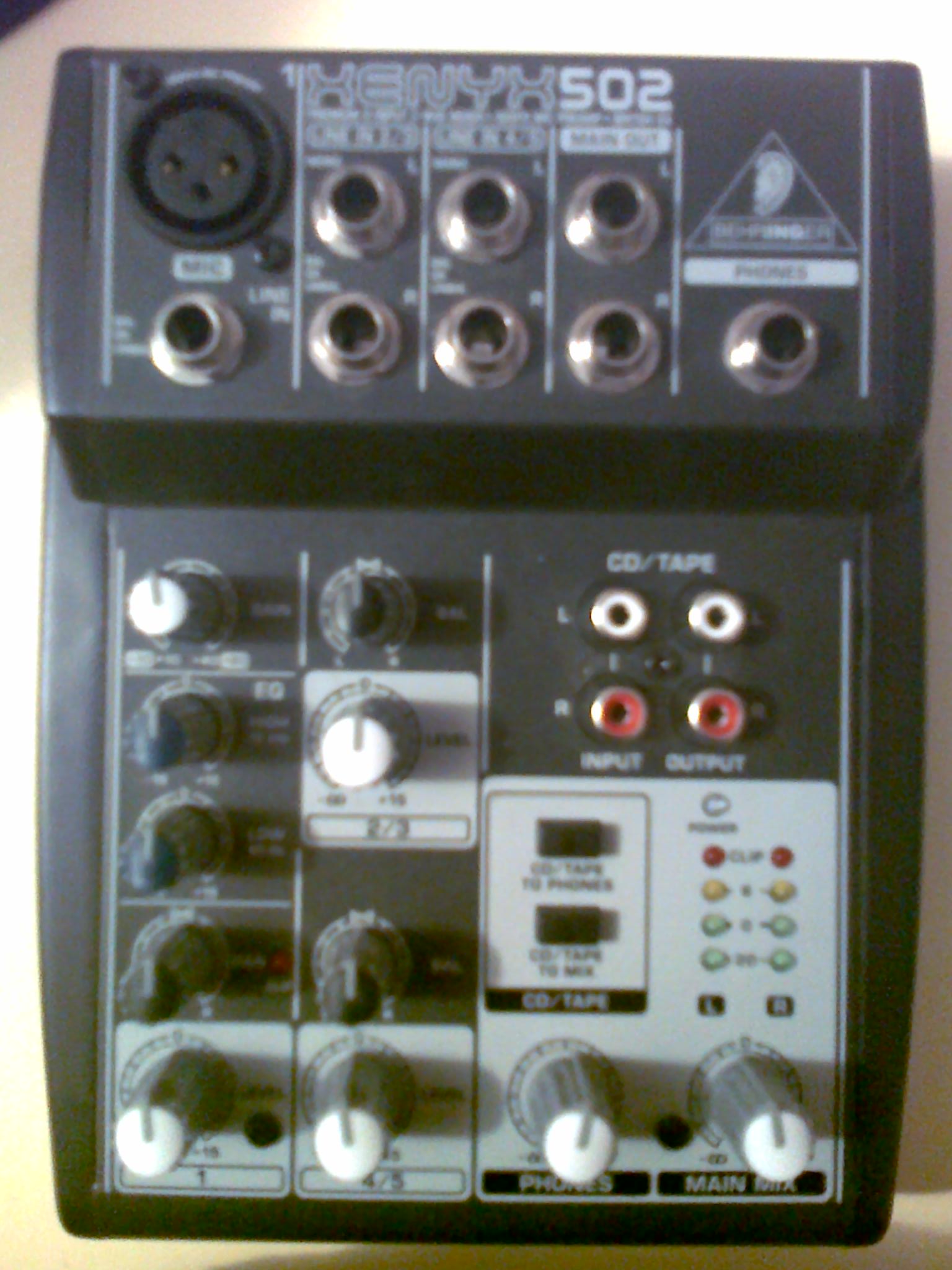

Значит, натыкаюсь на массовую проблему с которой многие встречались - это шум!
Вот собственно выкладываю фото самого микшера и аудио файл с шумом, в котором все объясняется.
Потому что очень не охота отправлять обратно в Тулу на починку!!
Возник вариант что шум может быть из за отсутствия фантомного питания, так как микшер простой,(увидите на картинке) а микрофон конденсаторный.
Еще если поможет это звуковая карта m-audio delta ap192
микшер behringer xenyx 502
Подходим к итогу:
хотелось бы знать
*от куда идет шум?
*из-за чего?
*что нужно для этого сделать?
567567567.mp3 [2.16 МБ]
Прямо какая-то мода пошла на здешнем сайте. Мода на панику. Сначала разберитесь, а потом уже и о "починке" думайте.
Именно так. Фантомное питание 48В необходимо абсолютно всем конденсаторным ("классическим" конденсаторным) микрофонам, независимо от марки. Между прочим, это черным-по-белому написано на здешнем сайте, страница о конденсаторных микрофонах. В итоге, аппаратуру Вы подобрали неверно.
Обеспечить микрофон фантомным питанием постоянного напряжения 48В (оговорюсь сразу: только таким, никакое другое - половинное, четвертинное, 9В, 5В и т.п. - не подходит, должно быть СТРОГО 48 +/- 1..2В). Либо использовать дополнительный блок питания, либо заменить микшер на устройство с фантомом.
