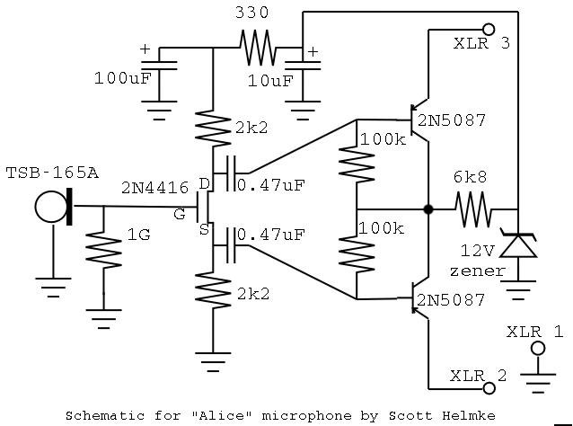

Если говорить о транзисторной схемотехнике, то речь идет явно не о таких схемах:
Electret_condenser_microphone_schematic.JPG [ 7.41 КБ | Просмотров: 18830 ]
Например из этой области схем:
aliceschematicpq2.jpg [ 38.76 КБ | Просмотров: 18828 ]
MikPredPolev3.JPG [ 35.84 КБ | Просмотров: 18823 ]
Так существует ли в действительности феномен транзисторного и лампового звучания? Думаю, что на интуитивном уровне можно отдать предпочтение лампе, как вакуумному проводнику, перед имеющим кристаллическую структуру транзистором. Однако, кроме малоубедительных результатов прослушивания, данных, что транзистор при правильном его использовании звучит хуже, чем лампа, нет.
В то же время среди разработчиков „хай-эндовых” усилителей постепенно сформировалось мнение, что дело вовсе не в транзисторах, а в ООС, без которой не обходится ни один усилитель на транзисторах. Стало ясно: ООС разрушает музыкальный сигнал.
Объяснение это пришло, когда выяснилось, что в петле ООС циркулируют запаздывающие копии сигнала. Причиной образования этих копий стали сложные физические явления в проводниках и других используемых в усилителе элементах.
Как это ни парадоксально, вред от ООС в усилителях оказался большим, чем применение в них такого анахронизма, как выходной трансформатор.
Если же усилитель на лампах выполнить в схемотехнике, близкой к транзисторным усилителям (то есть начать применять ООС), то преимущество ламп перед транзисторами будет сведено на нет.
Думаю, что, если в транзисторном усилителе удастся когда-нибудь полностью избавиться от ООС, ламповый барьер будет преодолен.
Во многом ламповые усилители выигрывают благодаря высоким искажениям по второй гармонике, которые будучи на октаву выше воспринимаются не как искажения а как обогощение спектра. Так что вопрос в том является ламповый звук предпочтительным в силу большей точности или же просто он более приятен за счет обогащенного спектра остается открытым.
И если забыть о магии, то одинаково удачные усилители возможны как на лампах так и на транзисторах, причем последнии не будут более сложными чем ламповые.
Это распространённое заблуждение. Коэффициент этой гармоники не больше, чем в транзисторных усилителях (по крайней мере в режиме малого сигнала, как в микрофонных усилителях). А вот коэффициент по высоким гармоникам у ламп значительно ниже. Лет 20 назад журнал "Радио" публиковал сравнительные таблицы по разным гармоникам.
Другое дело, что в перегруженном режиме, при равном общем коэффициенте гармоник, процент низких гармоник у лампы выше, а высоких ниже, что субъективно воспринимается как более "тёплое" звучание.
Кстати, ваше утверждение, что транзисторный усилитель не может работать без ООС, по сути равнозначно тому, что при прочих равных условиях искажения транзистора больше. Ничто не мешает поставить в ламповую схему ООС и получить такие же цифры, как у транзистора.
Хотя полевые транзисторы, которые как раз и стоят в микрофонах, звучат приятнее биполярных.
Это было именно лет двадцать назад.
Я этого не говорил. Кстати последняя схема пример тому.
Кстати, в последнее время стало модным в усилителях предваки делать на лампах, а выходной каскад на полевых транзисторах.
Вообще-то я не защищаю ни тот ни другой вариант схемотехники. Я говорю о том, что сравнения некорректны. Здесь пытаются сравнить капсюль с ламповым микрофоном
