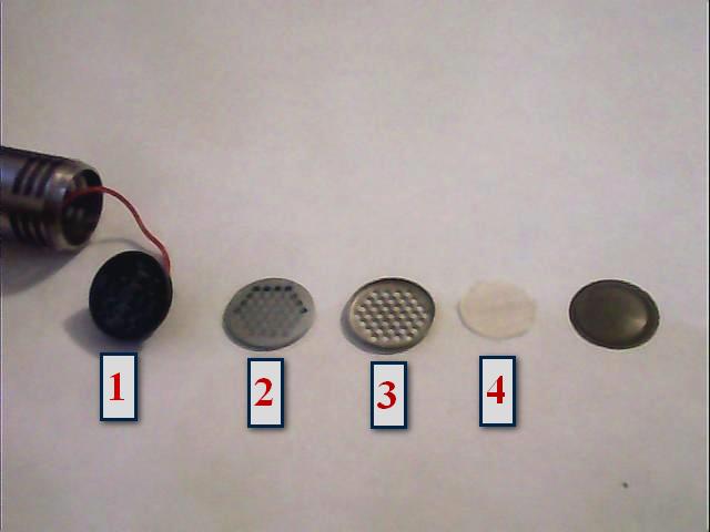

Здравствуйте, Господа Эксперты.
Есть у меня микрофон Октава. Модель, к сожалению, не знаю (так как на корпусе истерлась маркировка), но он очень похож, почти одинаков даже, на МКЭ-2. То есть это видимо он, просто старого образца. Внешне отличается (судя по фото на этом сайте) только тем, что раскручивающаяся часть, там где пружина для батарейки — немного длиннее. Кстати, батарейка вставляется в специальный пластмассовый корпус для неё :) Ну это если вы вспомните тогда какой это может быть микрофон модели.
Очень нравится мне его звук.
Микрофон работает.
Но, чёрт меня дёрнул раскрутить капсюль. Извините меня...это капсюль называется? Я просто не настолько разбираюсь в микрофонах. В общем самая часть, которая звук снимает. Там проводок идет сквозь пластмассовый корпус, который вывинчивается из общего корпуса. Там внутри еще какая-то деталь напаяна на 4 ножках. Одна ножка это контакт для минуса батарейки, другая для корпуса (земля, как я понимаю) и еще к одной идет проводок в самый капсюль.
Извините, что такая долгая прелюдия....просто может вы по описанию более точно сможете подсказать какой это может быть микрофон и принцип решения моей смешной проблемы.
Капсюль я стал разбирать потому что мне показалось что сеточка от времени могла стать забитой пылью, грязью или еще чем. Она очень редкая и мелкая и вот эти "поры" мгли быть забиты и тем самым несколько мешать прохождению звука. Чтобы достать сеточку и посмотреть - пришлось вывинчивать всё.
Капсюль я разобрал. Сеточку достал (оказалась чистой). А в каком порядке все элементы обратно ставить - дурак, не запомнил!
Теперь у меня 5 элементов и непонятно в какой последовательности, что на что нужно класть :) чтоб закрутить обратно.
Фото прилагается
№ 2 это как я понял мембрана. Она с другой стороны в виде тонкой пластинки серебристого цвета, типа фольги натянута. С другой стороны этой мембраны (если я правильно называю это мембраной) отверстия как соты в улье.
Потом еще есть крышечка с такими же отверстиями это №3. Кружочек из ткани и собственно сама сеточка. А №1 это, как я понял, сама та часть которая сигнал производит.
Господа, подскажите пожалуйста (затем и пронумеровал) как правильно, в какой последовательности нужно собрать капсюль.
Я пробовал собрать, вспоминая как оно было, но звук получился немного глуховатым :(
Особенно я не знал вот эту крышечку с дырочками нужно ставить на дырочки мембраны или наоборот с обратной стороны на саму мембрану - так, чтобы получилось что дырочки с обоих сторон мембраны, а не друг на друге. И нужно ли чтобы дырочки эти на двух элементах совпадали друг с другом, ну то есть чтоб ровно друг на друге были или все равно? Потому что когда завинчиваешь обратно — оно там все крутится. И что должно идти сначала на №1 - мембрана или крышечка...
Подскажите пожалуйста :)

Ой... сложно теперь будет собрать всё как было... Нет, если заниматься этим хотя бы раз в неделю, то через пару месяцев такие операции можно будет проводить с закрытыми глазами. Но без опыта, да ещё не зная терминологии, каждый раз переспрашивая, как называется та или иная штучка, будет тяжко. Однако главное не это. Главное то, что в домашних условиях после грамотной разборки-сборки капсюля его чувствительность неизбежно упадёт децибела на 2. А если Вы протёрли мембрану от пыли, то может упасть и ещё более. Мембрана — это настолько нежный элемент, что дырочки, которые Вы хотели очистить от грязи, по сравнению с ней на звук вообще не влияют. Кстати, мембрана — это просто очень тонкая фольга, натянутая на шайбу-кольцо. Она, по-видимому, прилипла у Вас к решётке №2, так что ещё есть риск, что она отлипнет, а Вы этого сразу не заметите, и уроните её куда-нибудь. К сожалению, последний раз МКЭ-2 я разбирал-собирал в 1985-м, это был микрофон старого образца, на батарейке, но что там и как, я сейчас уже на память не вспомню.

Собирать нужно в следующей последовательности.
В корпус капсюля (это где все до этого было собрано) укладываешь металлическую сетку 5. На неё кладешь сетку из ткани 4. Далее металлический диск с дырочками 3 (закруглением к тканевой сетке). На нее мембрану 2. Кладешь так, что когда смотришь, в корпус со стороны закрутки мембрана смотрела на тебя (гладкая сторона). Дырочки (в виде сот) на мембране 2 и диске 3 по всей видимости должны совпадать. По крайне мере на моих микрофонах совпадают. Далее (то что я у тебя не вижу) должна быть дистанционная шайба. Такое тоненькое колечко из органического материала. Возможно, она у тебя прилипла либо к мембране 2 или к неподвижному электроду 1. Ну а далее последняя деталь неподвижный электрод 1. Центр неподвижного электрода держишь пальцем, чтоб во время закручивания он у тебя не вкоем случае не вращался (иначе все можешь испортить) И еще нельзя откручивать гайку или винт в центре на неподвижном электроде 1 (там где у тебя припаян провод). Так как можешь расстроить диаграмму направленности. А это восстановить без специальных акустических измерений практически не возможно. Да и чувствительность и чистотка возможно будет уже не та.

Как сказал Evgeny она по-видимому прилипла, то я сразу понял, что №3 надо ставить с другой стороны так чтоб дырочки были сквозные с обеих сторон мембраны. Вот и CemD, вы тоже подтвердили.
Мембрана на вид новая, никаких царапин, пыли и т.д., я её аккуратно трогал.
А вот это:
К сожалению — отвинчивал :( Но, думаю там надо чтобы дырочки тоже совпадали насквозь.
Дистанционная шайба есть! Я ее отложил. Не стал с ней собирать, так как подумал что она что-то вроде малонужной прокладки. Она с одной стороны немного липкая, чтоб приклеиваться. Спасибо что сообщили о ней и на что она должна крепиться.
И еще хотел спросить. Вот у меня еще есть МКЭ-100. Мне он не особо нравится, потому что какой-то уж больно высокочастотный. Их наверно хорошо применять для снятия звука с тарелок и прочих высокочастотных звуков. Но у неё мембрана по диаметру совпадает. Я к тому, что если, как вы говорите, из-за процессов отвинчивания и т.д. — чувствительность может упасть - так может можно эту мембрану поставить на МКЭ 2? Или для каждого микрофона все специфическое. Я так предполагаю, что да. Но на всякий случай спрашиваю.
Вообще сложно закрутить всё так чтобы не крутилось, даже придерживая. Думаю, может лучше аккуратно супер клеем приклеить детали в местах соприкосновения.
Скорей всего да, и более того, если даже она подойдёт, вас ведь не устраивал звук того микрофона? А мембрана влияет на него как раз сильно.

Отнюдь! Вам уже сказали, что несовпадением дырочек добиваются требуемой диаграммы направленности. Если они будут совпадать, диаграмма будет 8, а в оригинале была кардиоида.

как нужно закрутить так, чтобы была "не восьмерка", а кардиоида.
На самом деле восьмёрка не есть зло. Восьмёрочным капсюлем можно писать ничуть не хуже кардиоидного, просто приёмы работы с ним несколько другие, чем с кардиоидным.

Тогда я попробую сейчас собрать, посмотрю как получится...
Тем временем, может кто-то еще ответит, кто, может быть, помнит или знает как хотя бы приблизительно, на глаз, без акустических измерений закрутить получше.

Собирай, как я написал. Только неподвижному электроду не позволяй, вращаться. Для удобства отпаяй провод. Если при затяжке он будет вращаться то он начинает деформировать мембрану (мембрана становится неравномерно натянутой). Как следствие потеря чувствительности и чистотки. Я несколько раз разбирал и собирал такой капсюль. В некоторых случаях даже потери чувствительности не наблюдал. Вот с направленностью посерьезнее. Можно посоветовать одно, на слух. Собрал, подключил, слушаешь. Не понравилось. Маркером поставил метку. Отпустил немножко центральный винт или гайку. Повернул на пару градусов. Затянул винт. Подключил, слушаешь. Не понравилось. Крутишь дальше. Не забывай ставить метки (на тот случай, что бы в одно и тоже место двадцать раз не попадать). И так до тех пор пока тебе понравится хоть что то. Если ничего не понравилось, то выкидываешь микрофон и покупаешь новый.

Сейчас экспериментировал...
Звук, конечно, кардинально меняется, я даже не ожидал, что настолько. Миллиметр повернешь и уже другой оттенок. Пока не нашел нужную комбинацию, завтра уже...
Что, интересно неправильный грубый звук получается почему-то по чувствительности выше, т.е. начинает ловить отдалённые звуки, а когда подбираешься к более качественной частоте — чувствительность падает.

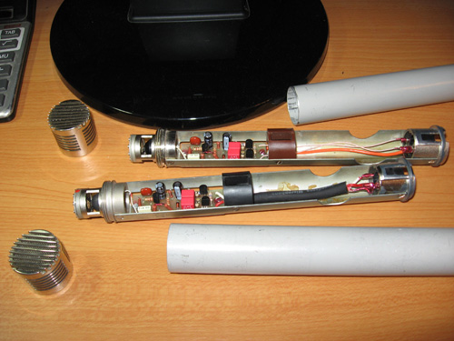

Подача внешней поляризации для МКЭ-2 я считаю вообще излишней. И вообще как я понял из своих экспериментов, электрет в МКЭ-2 наносится на неподвижный электрод. А время его разряда велико (порядка 30 лет). Поэтому все капсюля от этих микрофонов (если их не тронула рука любопытного homo sapiens) даже после 30 лет работают нормально. По край ней мере все, старые МКЭ-2 которые мне встречались, работали довольно не плохо. По поводу замены родной мембраны на алюминиевую фольгу не очень хорошая идея. Во первых, в оригинале полимер напыленный алюминием. Во вторых степень натяжки мембраны строго определенная. Я пробовал менять мембрану на алюминиевую фольгу (7 микрон). Микрофон работал, но звук был не очень то и хороший (металлический какой то). С другой стороны это и подтверждает то что электрет нанесен на неподвижный электрод.
Что касается МКЭ-100/271, то там как я понял, из общения с разными людьми и интернета, электрет наносится на мембрану. И стекает этот электрет довольно быстро. Вот тут то и необходима внешняя поляризация. Я например для себя переделал несколько МКЭ-100 с внешней поляризацией, фантомным питанием и без трансформаторным балансовым выходом. Кстати, схему и идею внешней поляризации мне любезно предоставил участник форума Sonic.
IMG_1949 1.jpg [ 102.27 КБ | Просмотров: 20275 ]

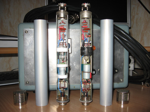

Но я пошел дальше. В итоге собрал ламповую версию МКЭ-100, по схеме ЛОМО 19А19.
IMG_7023 1.jpg [ 106.28 КБ | Просмотров: 20275 ]
Так что я считаю, что МКЭ-100 лучше переделать полностью.
