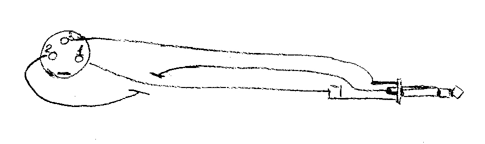

Спаял шнур для подключения Октава МК-102 к звуковой карте INFRASONIC QUARTET , у которой первый вход позиционируется как микрофонный с фантомным питанием +48В. Распайку шнура XLR-TRS взял в INTERNET. Выглядит следующим образом
1-S
2-T
3-R
Подключаю микрофон к ЗК - никаких признаков жизни. По описанию ЗК при подключении МК должен загореться светодиод. Не горит.

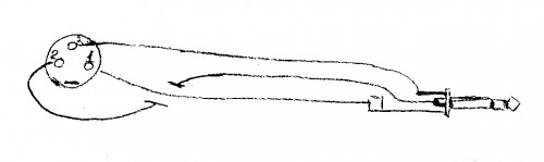

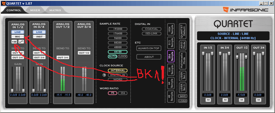

У меня карта MAYA44, но подключение соответствует вашему. Как вариант, проверьте настройки драйверов, там должно быть включение разъема как "микрофонный" и с фантомом или без него. Вот распайка... В некоторых случаях 1-й соединяется с корпусом XLR. У меня работает.

Вижу что распайку выбрал я верно-соответствует Вашему рисунку. На контрольной панели я выбирал
MIC и +48, GAIN - выкрутил на максимум. Не помогает. Похоже либо вход платы барахлит, либо микрофон.
