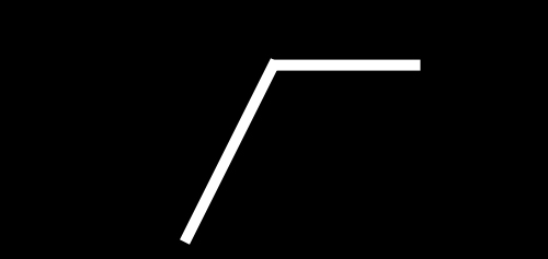

Добрый день, давно хотел спросить что означает этот знак на предусилке и сзади микрофона (октава 319)
и что за регулятор на предусилителе Digilab Ginger SPM-100 возле этого символа "LO CUT" что он изменяет?
в итоге два вопроса:
-что меняет регулятор "LO CUT"?
-Что означает ниже указанный символ?
1.jpg [ 16.54 КБ | Просмотров: 13623 ]

... аттенюатор «-10дБ» для увеличения максимального звукового давления, воспроизводимого микрофоном без искажений, и фильтр корректировки низких частот...

это справа такой движок, а слева от него движок с этим символом что он даёт? и его вверх посоветуете до конца поднять или как?

Если много пэкаешь то лучше эту штучку включить)))
а вообще уже написали что это
собственно, он корректирует нижние частоты
LO CUT (low cut) в переводе означает "срезать низ" что непонятного-то? :)
СообщениеДобавлено: 28 июл 2010, 00:11
Как я понял, кнопка включает фильтр, а слева регулятор меняет его частоту среза.
Им пользуются в двух ситуациях.
Например, если пишут некий инструмент, в спектре которого нет низких частот, можно закрыть низкие, т.к. в этом диапазоне всё равно ничего полезного нет, а только помехи и шумы. Например при записи скрипки значение можно поставить где-то на 150-170, то же самое с женским сопрано. На других инструментах нужно ставить меньше. Обычно так борются со звуком шагов, передвигаемой мебели и т.п. Если студия хорошо заглушена, в этом вообще нет необходимости. Иногда этим пользуются и для борьбы с фоном переменного тока, но правильные методы — другие (хорошая экранировка, заземление...).
Другое применение — снижение низких частот для компенсации эффекта ближней зоны. У некоторых микрофонов (с восьмёркобразной диаграммой, например) вблизи источника звука поднимаются низкие частоты, и их приходится снижать. Но такой примитивный фильтр конечно никогда не даст точной компенсации. Хотя для борьбы с бубнением и повышения разборчивости дикторского голоса использовать можно.
СообщениеДобавлено: 28 июл 2010, 00:33
Еще бывает, что тракт по какой-то причине фонит на низкой частоте (50 Гц, бывает и ниже, а бывает вообще что-то вроде постоянного тока). Фильтр, обозначенный таким знаком, срезает все частоты ниже той, которая установлена регулятором LO Cut (либо если в микрофоне и без регулятора - частота обозначена в паспорте). Бывает работа на открытом воздухе (на ветру) и т.п.
Считается, что мужской голос начинается от частоты 100..120 Гц, женский - от 130..150 Гц. Поэтому, при записи вокала ТЕОРЕТИЧЕСКИ можно включать данный фильтр безболезненно (на практике это не всегда так).
Да. У меня кнопочка lo cut срезает 90 гц и ниже, и я пробовал нажимать её при записи мужчины, поющего под гитару. По моим расчётам, он не должен был выдавать таких низких частот, но всё же мне кажется, что запись без фильтра была естественнее.
Впрочем, я же не знаю, как там реализован этот фильтр. Вдруг он активный, и в работу включается целая дополнительная микросхема. Тогда неудивительно, что звук становился хуже.

Нет там никаких микросхем. Обычный пассивный фильтр.
Вот именно для акустики это, в большинстве случаев, и не так: там же все нюансы слышны. А если пишешь попсу/танцюльку, рок и прочее - то порой, специально обрезаешь низ для лучшей "укладки" вокала в микс.
Все от конкретной ситуации зависит.
Я про свой усилитель. Вдруг там есть. Когда такая кнопочка на микрофонах, то как правило там пассивный фильтр.
