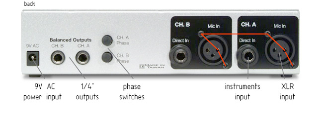

Да, спасибо, я раньше не замечал. Проверил - у меня так же.
НО: лепесток покрашен черной краской (точно не голая сталь).
Это говорит о том, что он - чисто для прочности туда поставлен или как пружинка круглая для плотности
контакта разъема в целом. Кстати, он должен звенеть с первым пином, т.к. должна быть единая земля - у меня не звенит.
Так что разъемы пластиковые - все интерконнекты только посредством пинов 1-2-3 разъемов преампа.
В подтверждение этому обнаружил, что в M-Audio всё-таки корпус связан с 1-м пином.
См. на вложенном рисунке - красным обозначил что звенит между собой.
Итак, первые пины в обоих разъемах звенят между друг другом, а также самое главное - звенит между первыми пинами и металлич. винтами, которые в свою очередь крепят пластиковые разъемы XLR к корпусу.
Звенит и между корпусом микрофона и этими винтами, которые разъемы XLR к корпусу крепят.
Винты я взял для удобства - просто контакт тестера с ними хороший. В принципе, если краску поскрести, то пин 1 звенит с корпусом нормально.
Вроде всё правильно. Почему не работает нормально - не пойму.

См. мой пост выше. Стоит ли паять?....
Вилку переворачивал естесс-но...

Поясните, пожалуйста, смысл данной операции в моем случае.
Если разъемы преампа пластиковые, все передается через 1-й пин, в свою
очередь со стороны микрофона - внешний корпус микрофона связан с 1-м пином.
Зачем соединять отдельный металлический штекер кабеля (со стороны микрофона) с 1-м пином?
