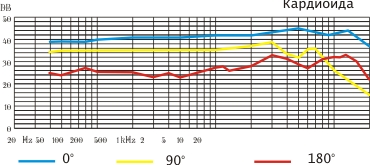

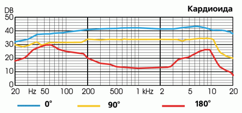

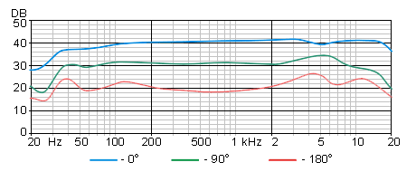

Коллеги, владеющие микрофонами (капсюлями) модульной серии МК!
Поделитесь изображением АЧХ реального микрофона, пожалуйста. Особенно интересны 102 и 103-й. Думаю, многим может понадобиться информация о других капсюлях серии.
Дело в том что на различных ресурсах, связанных с "Октавой" лежит совершенно противоречивая информация. И чему из этого верить, непонятно. Вот, например, что есть про МК-102:
Комментарий к файлу: [сайт завода]
5fd1b65b635bc9b5a65fa3f2f1c9d3c2.jpg [ 54.24 КБ | Просмотров: 28145 ]
Комментарий к файлу: [этот сайт]
mk-102_freq.gif [ 24.71 КБ | Просмотров: 28145 ]
Комментарий к файлу: [сайт одного из официальных дилеров]
fre.gif [ 7 КБ | Просмотров: 28145 ]

На эти микрофоны у них для каждого снимается своя индивидуальная АЧХ, которая прикладывается к паспорту микрофона.

Да-да! Вот именно на неё и хочется взглянуть. То, что опубликовано в интернетах, содержит взаимоисключающие данные. Реальный (исправный) серийный капсюль не может иметь _такого_ разнообразия направленностей.

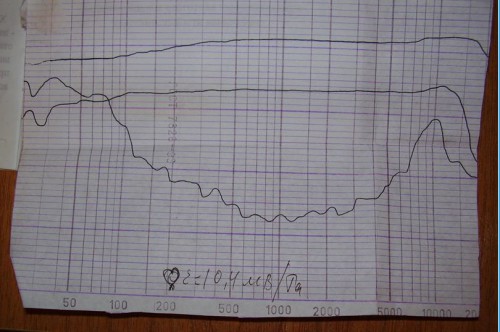

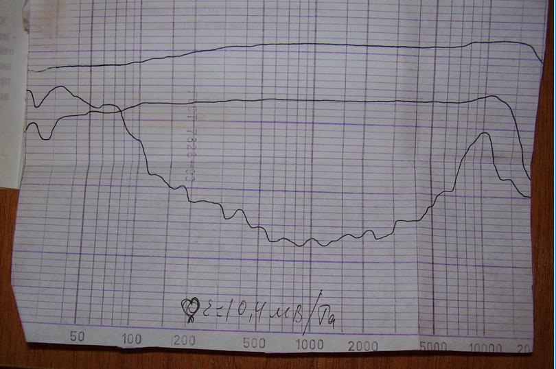

Вот из паспорта ачх на мк-012-01
Комментарий к файлу: АЧХ МК-012-01 фото
MK-012-01.jpg [ 71.32 КБ | Просмотров: 27965 ]

Спасибо! Но таких у меня 8 штук с разными диаграммами направленности )))))
Может быть есть что-то из МК-101 — МК-104? [их нету ни одного в хозяйстве, увы]

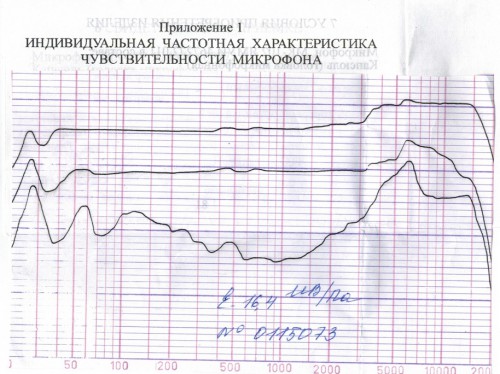

Как и обещал. Мик пришел вчера, ещё не пробовал.
102_АЧХ.jpg [ 179.85 КБ | Просмотров: 27648 ]

Guitarrantul, большое человеческое спасибо!!! То что надо :)

А мне интересно, как судить о неравномерности АЧХ без проградуированной шкалы в дБ?

Она проградуирована. По вертикали 1 дБ/деление. Частоты подписаны. Чувствительность, приведенная в паспорте, измеряется на 1 кГц.

(рус.) Как коррелируются эти два тезиса?

Чувствительность измеряется на частоте 1 кГц на оси микрофона (т.е. угол 0°).
А тезисы не взаимосвязаны — они о разном

Не хотел вас огорчать, но частоты некоторым образом меняются. В этом и суть АЧХ: чувствительность в каждой точке. А у вас выходит, что АЧХ, но на 1кГц. Примерно как "вчера в течении недели" гыг...

Уважаемый Артем Vасилич! Вы — один из наиболее активных участников этого форума. Поэтому я поражён, что Вы не понимаете разницы между АЧХ и чувствительностью микрофона...
