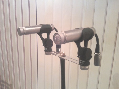

Вот эта тема абсолютно бесполезна. :( :? :lol:
На первой странице объяснял, кому нужны отдельно предусилители для микрофонов.
Тем кто купил когда-то наборы капсюлей.
Появилось, не спорю:
http://www.oktavatula.ru/production/kon ... va_up_012/
Но за эти деньги можно купить тогда вот это:
http://www.oktava-mics.net/shop/p-5/okt ... 12-01.html
Аттенюатор есть и там и там. Фильтр, 75 Гц - цена ему 50 рублей. :wink:
Вообщем, чувствуется, так и поставлю я и на последние два капсюля свои предусилители.

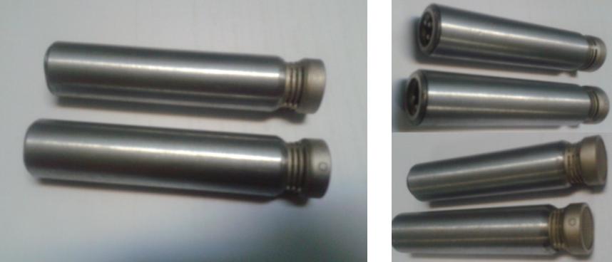

Ничего не остается, как ответить на все "непонятки" политики завода, вот так!!! :wink: :wink: :wink:
012.JPG [ 25.1 КБ | Просмотров: 11846 ]
Замечу, что обошлись мне эти два (именно два) микрофонных предусилителя в 170 рублей!!! :lol: :lol: :lol:
Полевые транзисторы 2sk170BL, mica кондеры, 1 Гом, остальное уже мелочи
Но поверьте, были бы они по 1500 руб. за штуку, я бы купил в магазине.

Корпуса из чего?
СообщениеДобавлено: 28 янв 2014, 20:03
Корпус из железной трубы, я из нее ленточные микрофоны под Royer делаю, причем удачно по размером подошла, чуть поработал шкуркой под капсюль.
Труба - старая гардина, но тяжелая, хороший экран.
