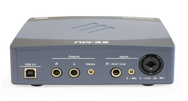

решил взять Yamaha HS50M (MSP5 STUDIO от alien долго ждать :) ). Какие провода покупать, чтобы соединить их со звуковой картой?

Можно два варианта: TRS-TRS или TRS-XLR(m). Во всех случаях лучше балансные, и обязательно со стандартной распайкой. Количество: 2 шт. Стандартные распайки тут: http://rus.625-net.ru/archive/z0205/dolgov.htm

А в чём преимущество балансного соединения выхода микшера или карты с активным монитором? Вроде сигнал там довольно сильный (почти 1V), а провод не такой длинный, в общем, наводки не угрожают.
 Заголовок сообщения: Re: Помогите выбрать мониторы.
СообщениеДобавлено: 11 май 2011, 22:23
балансные кабели вообще есть смысл применять везде, где их можно применять.

Если вот его с Октавы взять, нормально будет? Балансный он? (первый раз просто такой термин слышу :) )
P.S. у меня на карте два выхода джековые (для левого и правого канала) и один миниджек стерео.
Вот:
back.jpg [ 19.37 КБ | Просмотров: 19689 ]
