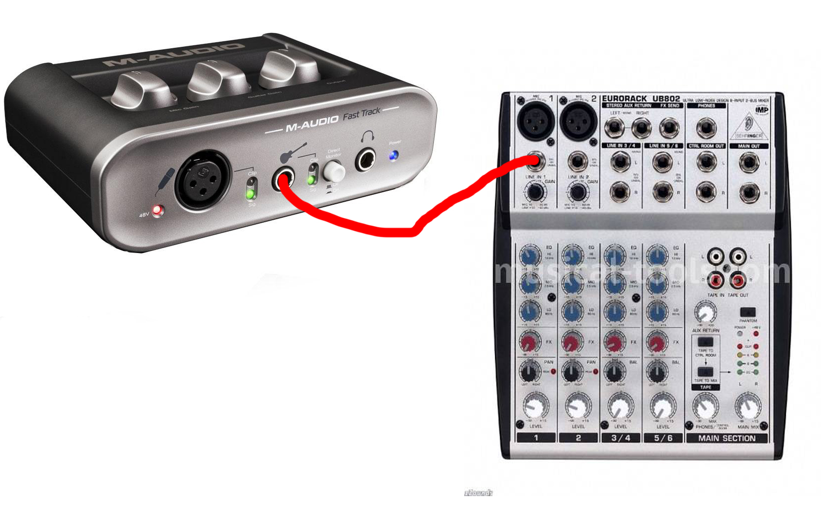

Как соеденить?
эту звуковую карту http://www.pop-music.ru/catalog.php?bra ... 4005000130
и
этот микшер http://www.pop-music.ru/catalog.php?bra ... 8880003007
Комментарий к файлу: правильно ли думаю я так?
Безимени-1.jpg [ 577.63 КБ | Просмотров: 15996 ]
 Заголовок сообщения: Re: Как соеденить?
СообщениеДобавлено: 14 мар 2011, 11:11
29 дек 2010, 14:42
Сообщения: 44
Благодарил (а): 6 раз.
:shock: :shock: :shock: :shock: А зачем вы пытаетесь его прицепить к гитарному входу ??? IN - IN :D )))
И зачем эту карту цеплять к пульту, звук у вас будет только хуже ! В карте и так встроены гитарный и микрофонный предуселители !

нужно чтоб с колонок на наушники пускать
а так приходиться провода туда сюда вынимать
т. е. как бы для мониторинга

Так тогда выходы карты пускайте во входы пульта, причём в cd/tape, а мониторы в main out и переключайтесь кнопками между мониторами и ушами.

twister777, т.е. ты хочешь сказать, что когда ты вставляешь уши, у тебя отрубаюца колонки? Или в чём проблема?
Сзади на карте есть Line Out - на колонки/мониторы/усилитель, а спереди - выход на уши.
Какие провода куда "туда сюда вынимать"???
И нахера использовать говномикшер с более-менее вменяемой картой? Для окончательного засёра и замыливания сигнала?

ну чтоб прослушать в мониторах приходитья вытаскивать наушники
так не удобно
я к примеру микшер привёл этот, я знаю что беренгер звук типа искажает и всё такое.

так я в заднии входы втыкаю мониторы, в перёдний ход наушники
в наушниках играет минус я записываю акапелу
и чтоб потом прослушать её на мониторах приходиться вытаскивать наушники, потому что когда включенные наушникии в мониторах не играет не чё, только в ушах
поэтому и нужен микшер любой для мониторинга

Вот почему никто никогда не слушает умных советов... Понакупят мультимедийного говна а потом давай искать ещё приключений на жопу...
Да, бери именно этот пульт. Вытыкай из карты мониторы, втыкай туда пульт, а мониторы и наушники втыкай в пульт.
И наслаждайся чудесными возможностями совместной работы ушей и мониторов с возможностью раздельного управления и без надобности раскоммутации. Вперёд.

ну только как это сделать?
какие имеено провода ?
куда именно их подключать

Я же до этого ещё написал. "выходы карты пускайте во входы пульта, причём в cd/tape, а мониторы в main out" посмотрите на фото пульта и всё увидите. И ничего он, кстати, не искажает, шумноват немного, а в целом - нормально звучит!

какие именно выходы с карты? какие провода нужны?
