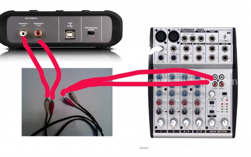

Ну что вы издеваетесь над человеком. Всяко бывает, ну объясните уже, раз ввязались в разговор.
___________________________
Все, что на пульте подписано английской надписью "IN" - это и есть входы. Line IN - это "линейные" входы: именно туда нужно включать кабели с выходов Вашей карты. На рисунке Вы как раз провели "красную линию" ко входу Line IN 1. Только подключать к нему нужно не так, как показано у Вас на рисунке (т.е. не гитарный ВХОД карты) а ВЫХОД карты (он с обратной стороны, обозначен "OUT", и для стерео - чтобы в двух колонках играло - надо таких подключить два: например, в Line IN 1 и в Line IN 2; черную ручку панорамы на первом повернуть влево до упора, на втором - вправо). А можно подключать к Line IN 3/4 - там сразу есть два гнезда: для правого и для левого, а черная ручка регулирует не панораму, а баланс.
А колонки (студ. мониторы) уже в пульт, где обозначено "MAIN OUT".
MIC IN - это микрофонные входы: туда можно включать микрофон (только при таком подключении, он записываться, конечно, не будет).
 Заголовок сообщения: Re: Как соеденить?
СообщениеДобавлено: 16 мар 2011, 19:49
Всё правильно, только я предлагаю выходы карты подключить к RCA (тюльпаны) входам пульта, если конкретно об этом пульте говорить, и тогда будет возможность раздельного регулирования громкости наушников и мониторов.
я с большим уважением отношусь к тому, что Вы делаете на этом форуме, как помогаете людям... если бы не такие люди как Вы, то этот форум не был столь полезным. но мне лично не совсем нравиться, когда человек не желает мыслить, и ждёт, что ему всё разжуют и положат в рот.

:D
на форум.jpg [ 637.81 КБ | Просмотров: 4835 ]
