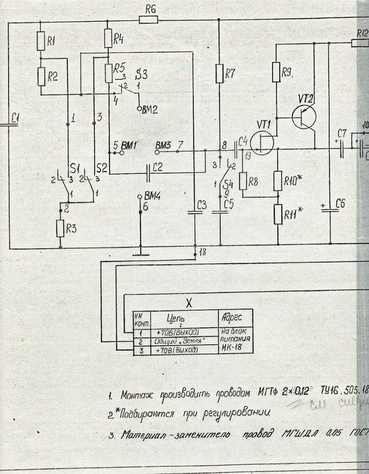

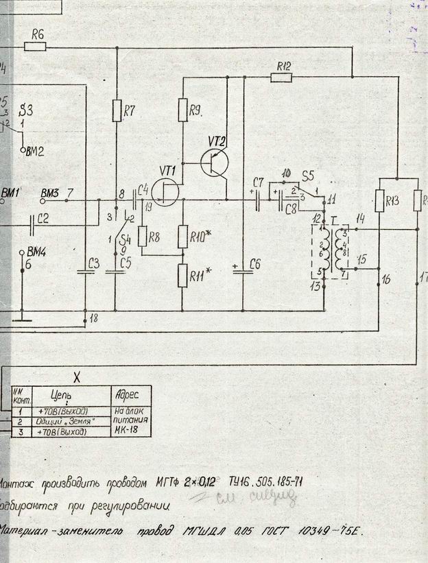

Микрофон МК-18 питается от фантомного источника питания +70 В. Это необходимо для обеспечения достаточного напряжения поляризации капсюля в различных режимах. При фантомном питании 48 В чувствительность микрофона будет ниже номинальной (т.е. ниже, чем при 70 В).
МК-18 было множество модификаций. Можно посоветовать подключить микрофон через обычный блок фантомного питания 48 В. Микрофон будет работать нормально, чувствительность только будет чуть-чуть ниже.
