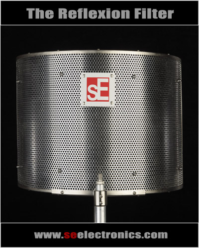

вот наткнулся в сети на фото данного девайса, может кто-нибудь расскажет популярно что это такое! :?:

Тоже такого никогда не видел, но я думаю это обычный акустический экран, защищающий от шумов, особенно сзади и локализует звук! Другого применения такой штуки незнаю. Наверное в домашних условиях поможет, а так... в студиях таких не видел. В студиях могут просто огородить певца или какой-нибудь инструмент большими щитами-экранами, покрытые специальным звукопоглощающим материалом!

Так там и название написано - "фильтр отражений" :)
Это классический акустический экран - и ничто другое. Настоятельно рекомендую применять, если "помещение не звучит".
На скорую руку легко заменяется одеялом, плотной шторой, сложенной в несколько раз. Тещиным пальто, в конце концов :)
Разумеется, в этом случае не стоит претендовать на получение "живого звука" - всю живость придется добавлять искусственно в процессе микса...

Подобным близко расположенным экраном довольно легко и испортить звук, исказив звуковую картину вокруг микрофона. Поэтому, ИМХО применял бы его разве от полной безысходности. И осторожно.

Исходное назначение акустической ширмы - именно искажать звуковую картину, отсекая нежелательные компоненты.
Потому искажение и есть изначальная цель применения данного устройства. По своей сущности применение этого экрана подобно записи в заглушенной камере - поэтому, как было указано в моем предыдущем сообщении, формировать картину отражений, в том числе и ранних, придется искусственно.
Во многих случаях такой способ записи оказывается единственно возможным...

Может быть и во многих, но не во всех. Искажения акустической картины выражаются не только в отсечении нежелательных отражений помещения, но и в неизбежном появлении своих. И порой куда более опасных. Вплоть до искажения результирующей АЧХ. Осторожненько надо с подобными штуками.

Опять мимо - какие искажения АЧХ для обработанной звукопоглощающим
материалом поверхности??
Вы уж хоть с физикой то процессов разберитесь - что б в очередной раз не попадать пальцем в...

Фазовые, уважаемый.
Впрочем, кто не верит - возьмите кусок поролона потолще. Габаритов примерно тех же, что на картинке. И поместите его так же, как изображено. Включите запись и попойте/поговорите. Уберите поролон и снова поговорите. В приличных наушниках/мониторах вы все услышите сами. Даже неверно расположенный поп-фильтр может повлиять на окраску звука. Это всем известно.

Фазовые, уважаемый.
Придется повторить - разберитесь в с физикой явления. А до того - не путайте других.
Это влияние и есть влияние т.наз. первых отражений.
Акустической ширма, как и положено, устраняет это влияние - приближая условия к заглушенной камере. То есть, убирая отражения, и оставляя только прямой сигнал.
Для справки - измерения АЧХ микрофонов производятся исключительно в заглушеной камере. Именно для исключения влияния отраженных сигналов. Так, к слову, делаетсся и при тестировании микрофонов Октава.
Если вы не отличаете искажения АЧХ от интерференции, то бог вам судья по вашей личной жизни, но вот в роли советчика начинающим вам точно делать нечего.

Что и требовалось доказать. Вы, уважаемый, ГДЕ?!, нет - вы скажите - ГДЕ???!!! Где в моем посте вы видели словосочетание "АЧХ МИКРОФОНА"??? Где оно там вам пригрезилось (я уж и не знаю, как повежливее сказать)? Нет его там. И никогда не было. Там написано "РЕЗУЛЬТИРУЮЩАЯ". Результирующая, понимаете?, АЧХ записанного сигнала. На которую повлияло множество факторов. В числе каковых, и ранние отражения, и интерференция. Факторы, влияющие на записанный сигнал, а никак не на свойства микрофона. Далее, надеюсь, азбучные истины нет смысла воспроизводить. Утомляете вы мою психику.
Внимательно читайте, что пишут. А не умничайте тут без повода. И больную свою фантазию поумерьте. Прежде чем ловить кого-то за язык, надо хотя бы убедиться, что там ЕСТЬ за что ловить. И вообще паскудное это занятие.
