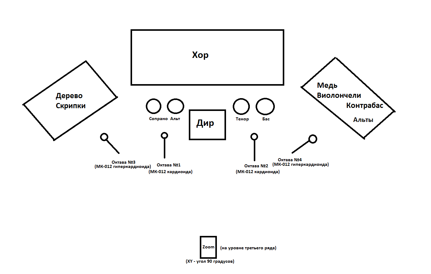

Скорректировал предполагаемую расстановку. На солистов (и хор соответственно) поставил стереопару AB кардиодных МК-012, на инструменты - стереопару гиперкардиоидных МК-012.
В качестве общего микрофона за неимением других возможностей использовал микрофону Зума, но специально поставил их несколько дальше, чем нужно для общих для получения большего объема (так что они скорее ambient микрофоны получились), благодаря чему по сведению есть возможность делать разный баланс для хоров и для ансамблей (что, я думаю, делать и будем), чтобы хоры звучали более массивно и глубоко, а ансамбли более прозрачно. Прикладываю те же фрагменты записи, что и скидывал с предыдущего концерта. Мне кажется, получилось намного лучше, детальней, ну и инструменты слышно стало.
https://yadi.sk/d/0ZXEXWV4eL3pi
https://yadi.sk/d/7XRN2tKveL3qH
Комментарий к файлу: Схема расположения микрофонов

СообщениеДобавлено: 29 янв 2015, 23:20
ИМХО вот лично меня как-то не убедило однозначно... как по мне - теперь хор потеряли. Инструменты - да, хор - нет. Панорама стала заметно хуже. И даже, как по мне - где-то ухитрились нахвататься как бы не фазовых ли проблем...
Хотя, может, зал такой, или спри сведЕнии чего недоглядели...
Как уже говорил выше, правильная мысль могла состоять в том, чтобы добавить индивидуальных микрофонов на группы оркестра. Но на мой взгляд, замена на ближнем плане DIN на АВ - это как бы не только "шило-на-мыло" (у АВ ведь те же ровно потенциальные проблемы с центральным каналом), а еще и вполне могло привести и к меньшей внятности по панораме, и даже упомянутым фазовым накладочкам: ведь есть еще и более широкая пара АВ, да еще и углы, по-видимому, разные.
Гораздо правильнее было бы - как советовали - на ближнем плане использовать "совмещенную стереопару", т.е. ZOOM. Разнесенную оставить на общий план А вот именно к этому Вы и не прислушались.
Или в сведЕнии поищите еще более удачной панорамы...
Все вышесказанное ИМХО-приИМХО

Да, к сожалению, с панорамой пока не складывается, но сведения как такового пока не было, просто прикинул немного.... На самом деле, на зуме голоса плохо звучат, поэтому не стал ставить его на передний план. А панораму как надо менять? Просто точнее, или сужать ее сильно?

Вам изначально давали совет поставить стереопару октав как общие, т.к. они мягко говоря "на 10 голов выше" встроенных электретников в рекордере. А вообще я теперь когда пишу такие составы, то делаю немного по-другому. Вот это одиночное подсвечивание каждой из групп всё равно не даёт кроме сухого и прямого звука ничего хорошего. С этим звуком потом очень трудно что-либо делать. Ближними микрофонами стоит пользоваться только тогда, когда есть все дальние и общие.
Поэтому теперь по совету нашего форумчанина пишу на одной стойке deca-tree. И поверьте мне, вам меньше геммороя на сведении, и баланс вы не потеряете. Главное найти определённую точку и иметь высокую стойку, чтобы запись шла "как бы" сверху.
