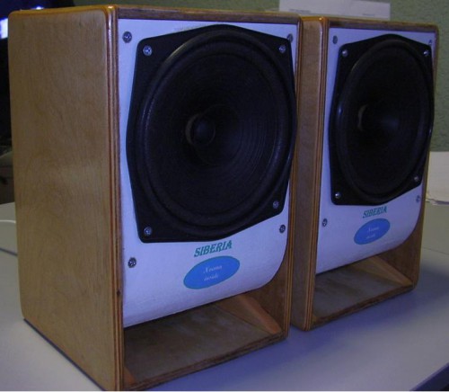

Собрал вот такую штуку на базе 6-дюймовых широкополосных динамиков 100ГДШ65-4. Сразу проявились все недостатки, которые были не слышны на колонках "Вега 50АС-104", это как студийные мониторные наушники после наушников для скайпа.
Чем не монитор ближнего поля?

СообщениеДобавлено: 18 фев 2014, 21:06
... и добавилась еще куча новых: недостатков самих колонок)))))))))
СообщениеДобавлено: 18 фев 2014, 21:49
По крайней мере, у этих динамиков достаточно ровная фазовая х-ка на протяжении заявленного рабочего диапазона.
Но вот фазоинверторное оформление для мониторов нежелательно. Если есть место, то лучше в большой закрытый корпус или вообще плоский экран.
Например, можно вмонтировать в стенку между комнатами :)
СообщениеДобавлено: 18 фев 2014, 23:01
Согласен, закрытый корпус лучше демпфирует динамик (почти в 2 раза). Но тут у динамика достаточно ровный импеданс, а резонансная частота в этом корпусе получилась 45 герц. Собственно, низкой резонансной частотой и был обусловлен выбор динамика, чтобы резонанс не портил АЧХ монитора при работе с ламповым усилителем, собранным без ООС на лампах 6П6С, известных своей честностью в триодном режиме класса А.
Ведь от монитора требуется одно - честно воспроизвести сигнал, и не важно сколько полос и какая длина проводов

СообщениеДобавлено: 28 фев 2014, 08:54
В завершение темы о 160мм динамиках 100ГДШ65-4 в мелком корпусе (182х282х182). Честно, реалистично, и при этом приятно на слух, но диапазон по уровню -6 дБ получился от 100 до 17500 Гц., между тем даже у самых мелких мониторов Eve Audio (габариты 145х230х195) со 100мм НЧ динамиком в характеристиках указан диапазон 64-21000 по уровню -3 дБ!
Я работаю в основном с инструментами, частота которых больше 80 Гц (бардовская песня, фолк) и мне колонки на 100ГДШ65 кажутся достаточными, но в то же время рекомендовать 100ГДШ65 как студийную акустику не могу. Мониторы они и есть мониторы, и не просто так они столько стоят.

Только сейчас заметил, что у этих небольших Eve Audio мощность усилителей 100 Вт при максимальном SPL 96 дБ. Получается, на 64 гц реальная чувствительность динамиков 76 дБ. Так вот зачем такая большая мощность мониторным усилителям!
А вот АЧХ моих колонок С БЕЗГРАМОТНО ИЗГОТОВЛЕННЫМ ФАЗОИНВЕНТОРОМ, где красной линией помечена АЧХ микрофона.
mininoema.jpg [ 61.71 КБ | Просмотров: 23409 ]
Правильная настройка снизила нижнюю частоту по уровню -8дБ до 75 герц и убавила горб. лавное - неравномерность в целом приемлема
