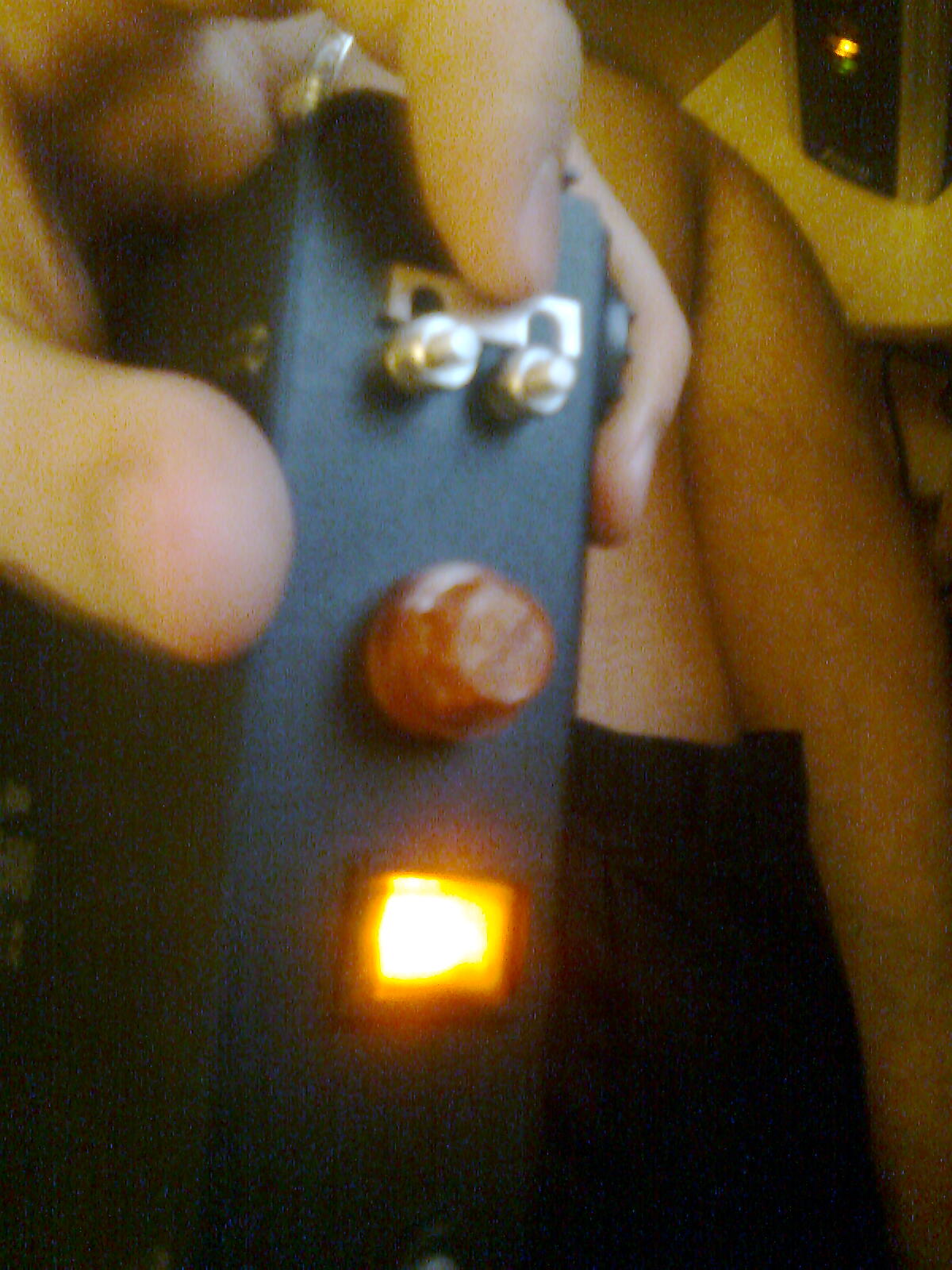

Нашел проблему,помогите решить,проблема в БП

Вот эта перемычка понимажет этот фон,но он есть,как это решить то?

Иногда помогает заземление корпуса компьютера. В наших сетях без земляного контакта корпус висит непонятно на чём, т.к. в блоках питания на него иногда сажают через конденсаторы оба провода сети, и получается на нём какое-то половинное напряжение.
 Заголовок сообщения: Re: Нормальный ли шум
СообщениеДобавлено: 08 янв 2013, 16:26
не знаю точно, но скорее всего, с помощью этой перемычки реализована функция "отрыва земли", плюс к тому, есть куда прикрутить заземление. попробуйте поставить перемычку обратно, и решить вопросы с землей. не исключено, что достаточно просто будет соединить (проводом) эту точку БП с (неокрашенным) корпусом компьютера. но повторюсь: это только предположения, что именно это за перемычка, точно сказать не могу. лучше обратиться за разъяснением к Октаве (если, конечно, об этом не написано в инструкции)

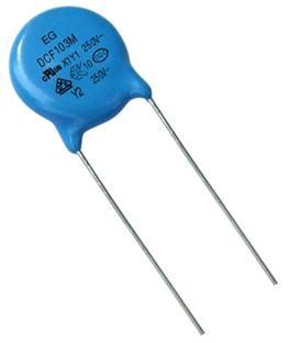

Попробуйте воспользоваться не перемычкой, а Y-конденсатором (именно Y) между этими двумя контактами.
Блок питания импульсный, вполне возможно, что сработает (обычное соединение с землей в импульсниках).
Взять Y-конденсатор можно из любого компьютерного блока питания. Бояться не надо, хуже не будет.
Выглядит он обычно синего цвета, вот так.

Y-конденсатор очень важная приблуда для борьбы с шумами в импульсниках. Попробуйте.
Собрав свой первый импульсник для лампового предусилителя, именно этот кондёр решил все мои проблемы.
