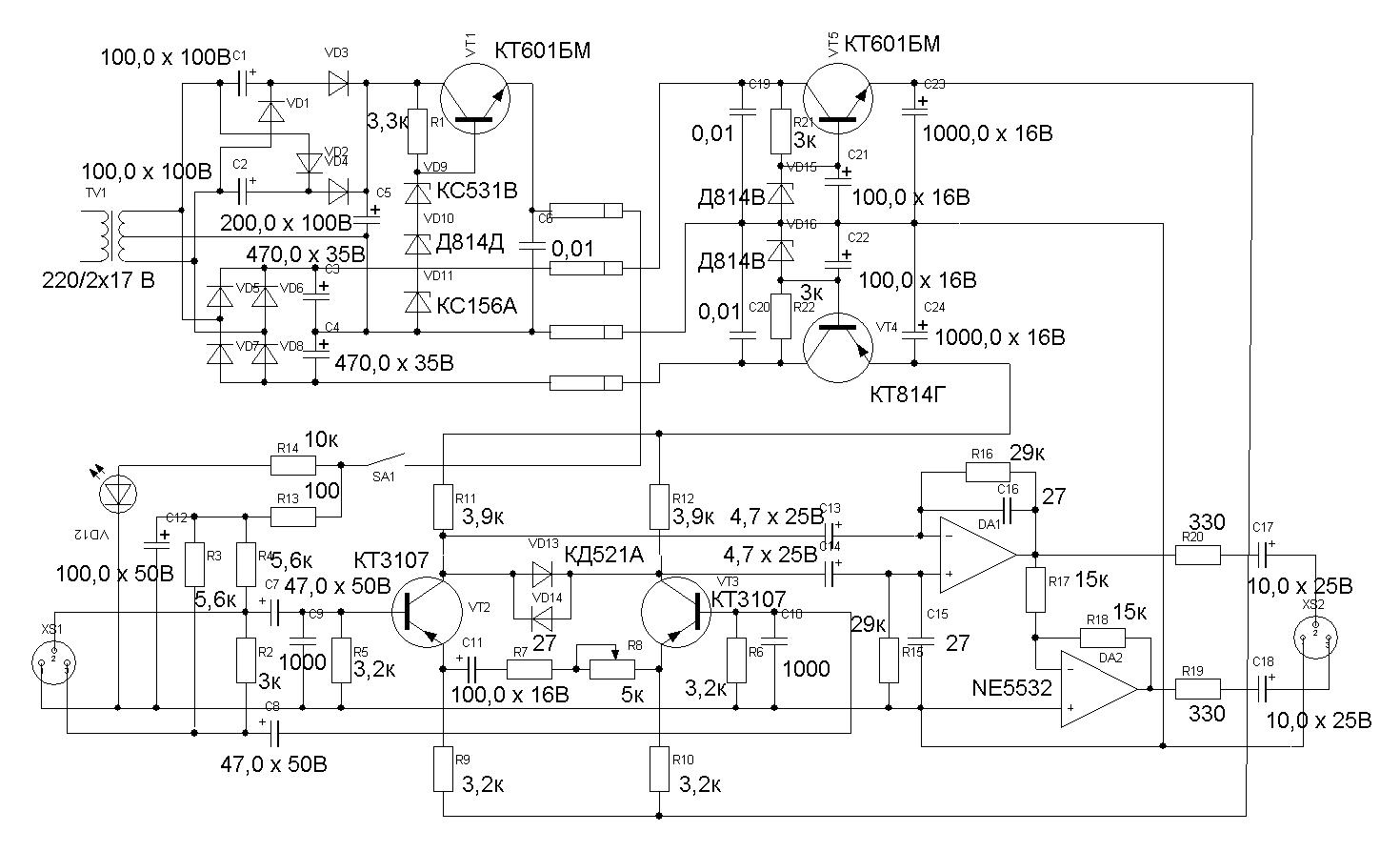

А это я зарисовал схему своего усилителя.
121212.jpg [ 166.18 КБ | Просмотров: 15013 ]
Как оказалось, усилительная часть похожа на схему микшера "Электроника ПМ-04", только там была К544УД2 и ещё различия есть.
Между R11и С13 ничего не пропустили? Они действительно в реале соединены напрямую??? Это ж бесконечный к-т усиления и нагружение левого транзистора дифкаскада прямо на землю!
СообщениеДобавлено: 22 июл 2012, 23:28
Нет, ничего не пропущено. Эту схему нельзя покаскадно рассматривать, она как бы одно целое, и транзистор получается что находится в цепи обратной связи и тоже ей охвачен, благодаря чему и удаётся достичь малых искажений.
