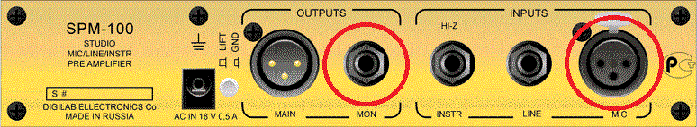

Между микрофоном и Ginger XLR с распайкой 1-1,2-2,3-3. http://www.oktava-mics.net/shop/p-82/ka ... j_xlr.html
От Ginger к Juli@ инструментальный шланг Моно. http://www.spb-music.ru/catalog.php?id=888880004922
Это к примеру...
Если с паяльником в дружбе можно и своими руками спаять. А про колонки Артем Vасилич уже спросил...

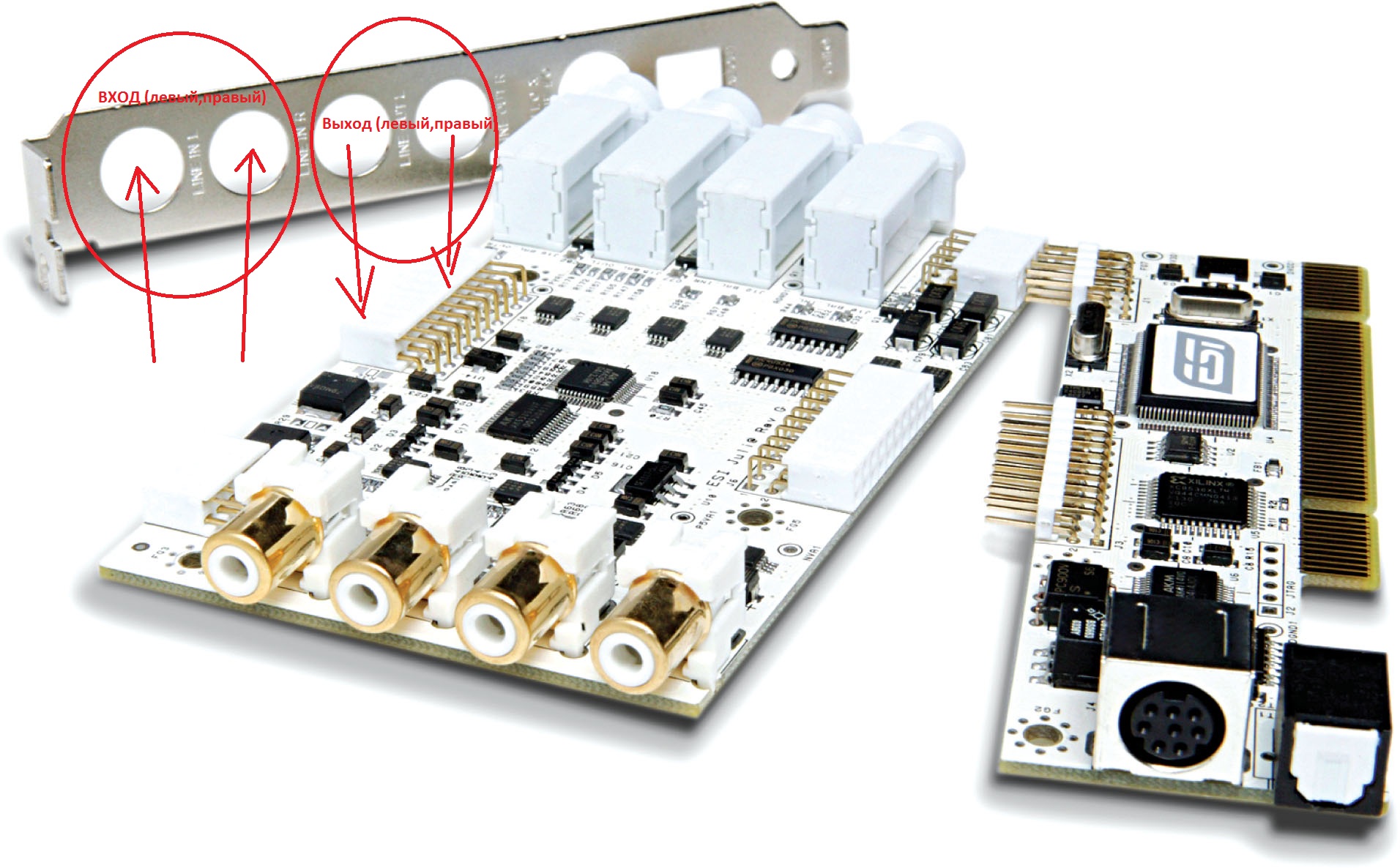

В вашем предусилителе можно использовать любой из двух выходов. Один из них - Canon XLR(m), а другой - Jack1/4. Карта сейчас развернута разъемами RCA (тюльпан). Поэтому, Вам потребуется кабель XLR(f)-RCA, либо JACK-RCA. Сигнал будет приходить только на один из входов карты (это нормально: в панели управления картой выставьте панораму этого входа в центр). Но в таком варианте подключение будет небалансным (несимметричным). Более высокое качество подключения (хоть в данном случае и не принципиально, но все же более высокое) можно получить, развернув карту разъемами JACK. Тогда можно использовать кабель JACK-JACK, как говорил предыдущий оратор, но я бы порекомендовал сделать его не инструментальным (небалансным), а балансным (симметричным, трехжильным), и распаять по стандарту.

Все не правильно!
julia_sub2_large.jpg [ 442.33 КБ | Просмотров: 13334 ]
digilab_spm-100.gif [ 39.81 КБ | Просмотров: 13334 ]
9966SAM_0751.JPG [ 41.91 КБ | Просмотров: 13334 ]
149SAM_0750.JPG [ 35.98 КБ | Просмотров: 13334 ]

Young_Aron писал(а):
есть контакт! но, почему-то микрофон сильно шипит, когда говорю...
а на этом скрине просто этот mini jack-jack переставить вот сюда:
или он вообще не нужен!? если нет, то как тогда мне вообще получить звук!?
Нет. Посмотрите внимательно. Куда идет черный провод, а Ваш провод мини джек - мини джек к колонкам поменяйте как сказал VIC, на провод, где с одной стороны "стерео" мини джек и с другой два больших "моно" джека. Как подключить теперь разберетесь сами.

Какой кабель идет от микрофона в предусилитель? Должен быть только XLR-XLR (джеки НЕ ПОДХОДЯТ). Кнопку фантомного питания не забыли включить? Выложите файл пример - с шумом и сигналом.
По поводу колонок - такое предложение. На радиорынках (и прочих точках) продаются такие монолитные переходники: стерео-джек3.5мм(папа) - на два RCA(мама), или на два джека1/4 (мама)
выглядят примерно так:
http://www.allcables.ru/delink_Mini_Jac ... apter.html
http://www.allcables.ru/sparks_SN_1001.html (здесь показан переходник на мини-джеки, но легко найти и на "большие": 1/4')
Они достаточно надежные. Поставив такой переходник в колонку, для подключения карты Вы сможете воспользоваться кабелями Jack-Jack или Jack-RCA (одним двойным, либо двумя одинарными)

Ручки (слева направо): -чувствительность по входу; -порог обрезания низа (частота, ниже которой будет убран низ, активно при нажатии кнопки LO CUT рядом справа); -уровень выходного сигнала (выходная громкость)
Кнопки (слева направо): -подача фантома +48 на конденсаторные микрофоны; -ослабление чувствительности на 20дБ "одним щелчком"; -фазовращатель (актуально при работе с несколькими микрофонами); -две кнопки переключения входов; -кнопка включения/отключения обрезания нижних частот (работает вместе с ручкой).
