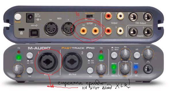

Ну как же так!!!мне даже в магазине сказали что подключать надо так если аналогово.И ведь сейчас же работает все)))
вот фотографии как все у меня подключено.Просто мне надо переподключить на цифру!!!я вот и спрашиваю какой провод мне надо купить?)
чтобы с xlr на rca (красным помечено) или джек на rca(зеленым помечено)???

Магазину привет. Нельзя так подключать: это не только неверно, но и ОПАСНО для карты!!! Обратите же на это внимание, в конце-концов. Поймите, в магазине тоже работают люди, и мало ли какой у них уровень технической подготовки (а нередко, и злой умысел). А потом, когда Вы придете со сгоревшей картой - он Вам просто плюнет в глаза и скажет: "Ничего такого я не рекомендовал, просто не мог я такого порекомендовать!" И спрячется за спину шефа. И дураком останетесь Вы. Увы...
А почему? Да потому, что иногда надо бы не только слепо слушать рекомендации, пусть даже и продавца. А хоть немножко самому разбираться, понимать - что, как и почему Вы делаете. И уж совсем не грех - заглянуть в инструкцию к оборудованию: там-то точно инфа, по крайней мере, не противоречащая элементарным правилам.
Так вот, если Вы заглянете в инструкцию к карте, то увидите там, что входы XLR в ней ТОЛЬКО!!!!! для микрофона. Нельзя в эти входы включать НИЧЕГО КРОМЕ МИКРОФОНА!!! А Вы что делаете: суете ИМЕННО в этот вход кабель от ПРЕАМПА. Чудесно, не так ли. Более того, Вы почему-то все время "упираетесь", пребываете в уверенности, что именно так и надо делать. Откуда эта уверенность? Ну уж точно, что не от четкого понимания своих действий. А надо бы, потому что кроме Вас за все это никто не отвечает.
Выход преампа можно включать в карту. Но ТОЛЬКО в разъем Jack 6.3 (он "внутри" этого XLR-а). Другими словами: от преампа к карте НЕЛЬЗЯ XLR-XLR, а НУЖНО XLR-Jack6,3. И кнопка MIC/LINE слева вверху (у второго - справа вверху) должна быть поставлена в положение LINE. Только так, и никак иначе. Подключая преамп к карте другим способом - Вы РИСКУЕТЕ СЖЕЧЬ ВХОДНОЙ КАСКАД КАРТЫ!
Теперь о цифре. В Вашей карте есть цифровой ВХОД (SPDIF IN), он выполнен на одном "тюльпановом" разъеме RCA. На предусилителе в секции OUT (рядом с XLR-ом) имеется точно такой же RCA - "тюльпановый" ВЫХОД. Таким образом, нужен кабель RCA-RCA (тюльпан-тюльпан), одинарный. Позаботьтесь о том, чтобы кабель был сечением побольше, и длиной покороче (желательно уложиться в 1...1,5 метра). Вот и все.

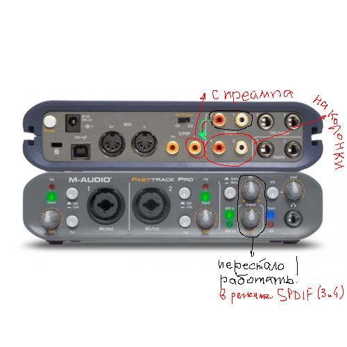

Люди добрые!!!помогите еще раз!!!все подключил по вашей рекомендации,прочел мануал по звуковухе.Все сделал верно,голос пишет отлично,но теперь в цифровом режиме перестал регулироваться звук на передней панели карты!!!!работают все регулировки кроме громкости звука.Переставляю обратно-начинает все работать.
вот фото.В режиме аналога на этой карте работают 1 и 2 выходы(при этом все работает),а в режиме цифровом-3 и 4 (в котором выставлено сейчас-регулировка звука не работает!!!).не понимаю в чем проблема.ПОМОГИТЕ!!!

Не работает - и не будет. Эти регуляторы регулируют уровень звука(усиления) аналоговых входов(преампов). Вы же используете цифровые входы. И уровень нужно регулировать в DBXe. Или уже программно - на компе ( там должно быть программное обеспечение типа миксера от м-аудио). Вот. Специально даже залогинился...
Спасибо большое!!!На дбх есть конечно регулировки,но видимо только сигнала записи вокала.Придется тогда на в микшер лазить)))Спасибо еще раз.Я уж подумал что подключил опять что то не так))
