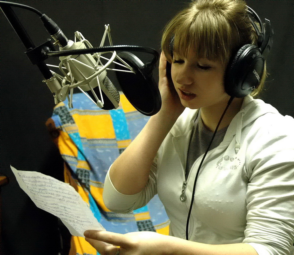

На последних фото вокалистка поет без наушникофф, или это просто фото так задумано? 8)
 Заголовок сообщения: Re: Поп-фильтр
СообщениеДобавлено: 07 мар 2011, 11:09
Хотели надеть и забыли, да и не каждый любит слушать себя. К тому же в тот день больше фотографировались чем писались. Частенько берегу свои Sennheiser HD280 и даю простые мультимедийные Coss UR20, особенно когда касается начитки какого нибудь литературного вечера или "творческой беседы".
На фото поэтесса Аня Баландина(14 лет) г. Кривой Рог.
Поэтесса_Баландина Анна_для Октава.jpg [ 328.36 КБ | Просмотров: 18833 ]

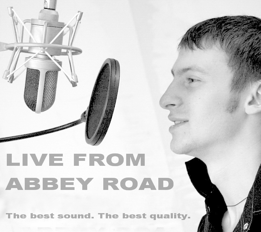

СообщениеДобавлено: 19 мар 2011, 03:27
Считается, что в идеале поп-фильтр должен быть посередине между ртом и капсюлем, поскольку воздух и сам тоже обладает демпфирующими свойствами. Но если это будет не точно середина, а с одной стороны у поп-фильтра будет 15 см и с другой 30, то я не вижу в этом никакого криминала.
Тогда получается примерно вот так...
DSC_5885_ABBEY ROAD.jpg [ 185.37 КБ | Просмотров: 18826 ]
