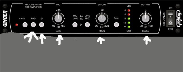

Далее предусилитель....
b0aaa3350fc4[1].jpg [ 25.04 КБ | Просмотров: 8749 ]
Что такое кнопка PAD
Что за символ правее него (кнопка правее)
На сколько нужно поднять ДБ микрофона?
Для записи мужского вокала сколько нужно прокрутить фильтр? (LO CUT)
Сколько ДБ должно стоять на выходе?

Если хотите использовать предусилитель - микрофон втыкаете в предусилитель, предусилитель в EMU. Ручку на EMU ставьте в минимум.
Output на DIGILAB ставьте на 0. Рулите громкость ручкой GAIN. Периодически орите\пойте\говорите следя за уровнем на DIGILAB и за лампочкой CLIP на EMU.
Кнопка PAD - ослабление входного сигнала с микрофона.
Кнопка правее - переворот фазы микрофона (если используете один микрофон - эта функция вам не нужна).
При записи любого вокала LO CUT лучше вобще не пользовать, особенно на МК-319 (ибо наоборот на нем частенько приходится низ вытаскивать. Записывая мужской вокал через этот мик часто сталкивался с этой проблемой).
-10 на микрофоне включать не надо, если вы конечно не гроул решили записывать.

А стоит включать PAD?
Последний раз редактировалось diglmc 02 авг 2010, 21:57, всего редактировалось 2 раз(а).
СообщениеДобавлено: 02 авг 2010, 21:56
PAD - эквивалентен переключателю -10 на микрофоне. Нужен только при записи громких источников звука.
Вот когда у вас ручка GAIN на минимум а уровень все равно зашкаливает - тогда надо включать либо на микрофоне -10, либо PAD.
СообщениеДобавлено: 02 авг 2010, 21:58
07 апр 2010, 14:45
Сообщения: 25
уменя сейчас на е-му стоит +18ДБ это нормально?
СообщениеДобавлено: 02 авг 2010, 22:22
Нормально любое значение этой ручки. Это всего лишь громкость. Ее значение зависит от громкости записываемого сигнала. То есть кричите\говорите или шепчете. И положение этой ручки будет самым большим на шепоте а самым маленьким на крике.
