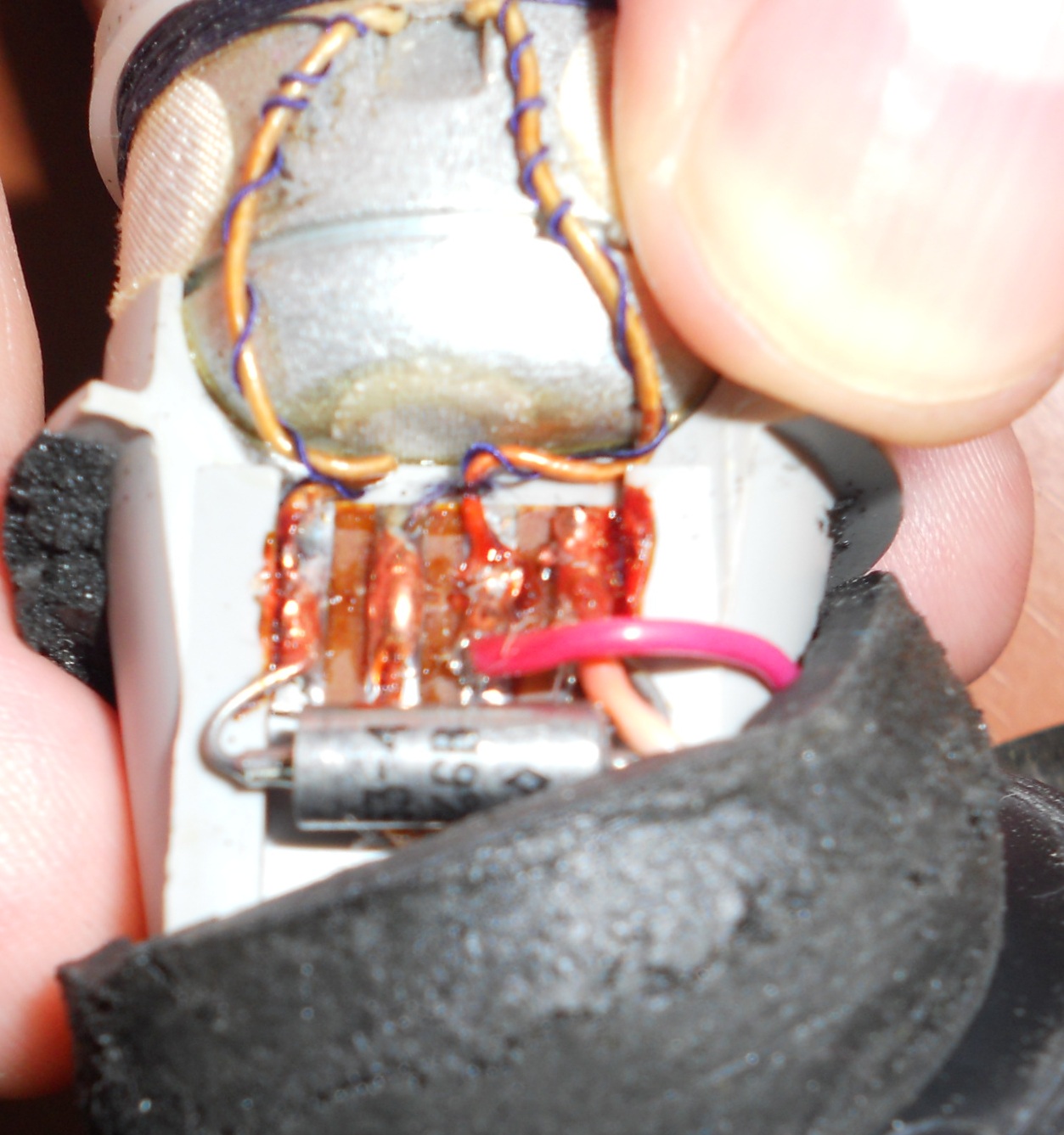

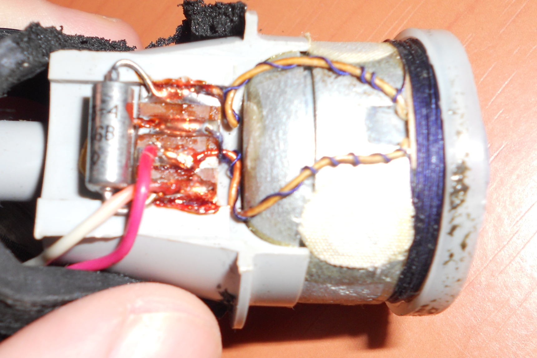

К сожалению, с радиотехникой я на "Вы". Но, похоже, конденсатор действительно имеется, посмотрите на фото.Судя по аккуратности пайки, это такая заводская задумка?
Это многое объясняет. Замкните-ка его проводом!
Видимо, конденсатор поставлен для защиты от фантомного питания. Раз производители микрофона считали это важным, смотрите, чтобы оно не было у вас включено.

Эээ... как я уже сказал, мои познания в радиотехнике не очень хороши. Если под словом "замкнуть" вы подразумевали "соединить оба конца детали одним проводом", то это не сработало - звук остался прежним. Может, выпаять уж конденсатор совсем?
Именно это я и имел в виду. Плохо — значит проблема имеет механический характер. Хотя бывает, что для лучшей сохранности радиодетали покрывают лаком — может быть просто не получилось контакта и нужно зачистить? На фото виден какой-то лак.
Почему я не подумал на механическое повреждение — потому что звук довольно чистый, а при повреждении мембраны и особенно затруднении её хода страдают все частоты, хотя и по-разному.
Если бы эксперимент показал, что дело в нём, тогда можно было перепаять проводочки (белый и верхний жёлтый), чтобы они просто соединялись.
