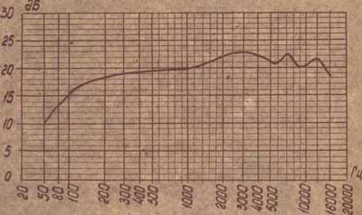

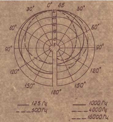

МД-382 - электродинамический, катушечный, односторонненаправленный микрофон (характиристика направленности - близкая к кардиоиде). Предназначен он был для работы с магнитофонами, магнитофонными приставками и магнитофонными панелями 2-й группы сложности, а также в системах звукоусиления речи. Выпускался массово с 1981 до начала 90-х. В своё время был не самым плохим и широко распространённым. Существовали тропическое и экспортное исполнения. Ещё раньше он (с незначительными отличиями) имел обозначение МД-282. Было 2 модификации: МД-382 и МД-382А (с герконовым переключателем на корпусе).
Может работать при температуре от -20°С до 50°С и относительной влажности до 93 % при +20°С.
Модуль полного электрич. сопротивления на частоте 1000 Гц должен быть (200±40)Ом.
Чувствительность по свободному полю на частоте 1000 Гц должна быть (2,2±0,7) мВ/Па.
Номинальный диапазон частот 80-12500 (для МД-282 – 50-16000) Гц.
Средний перепад чувствительности по свободному полю для углов приёма 0° и 180° в диапазоне частот 250-5000 Гц - не менее 12 дБ.
Минимально допустимое сопротивление нагрузки микрофона - 250 Ом.
Наработка на отказ - не менее 10 000 час.
Ну, и для особо интересующихся историей, цена микрофона в 1990 г. была 26 руб., с ветрозащитой - 27 руб.
Частоки этого микрофона:
